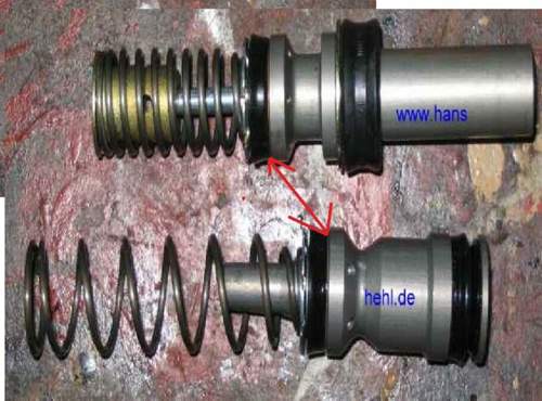

für die die glauben das dieses ventiel nur auf die hinterachse wirkt, die täuschen sich !
hier sieht man das es auch für die vorderachs eine ventischeibe im hbz verbaut ist.
zwischen den kolben und der manschette.
http://www.hehlhans.de/tipp43.htm
das einzelne bild macht klar wo dieses ventil verbaut ist , ohne könnte die bremsflüssigkeit nicht schnellgenug nachlaufen aus dem behälter.

So ... jetzt langt's. Ich bin Ford-Schrauber und steh kurz vor Rente. Deine Pics zeigen die Manschetten und nicht das Bodenventil.

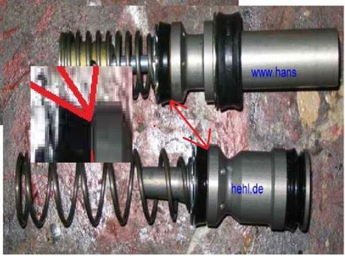

zum bild zwischen gummi und kolben, der hauchdünne strich mit dem goldnen farbton ist die ventilscheibe.
diese scheibe schliest die löcher im kolben wenn die bremse betätigt wird und öffnet für schnelleren durchfluß der bremsflüsigkeit beim loslassen zum auffüllen der fehkmänge (verschleiß der beläge ) !
vergößert das bild oder nehmt eine lupe dann seht ihr diese goldnen farbene ventilscheibe!
habe es extra vergrößert und mit kleinen roten stich versehen aber eider etwas verpixelt
