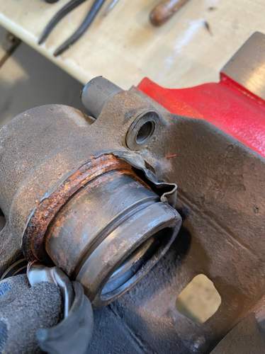

Wie Kollege schon geschrieben hat. Da ist Rost unter den Bremskolben/Manschette über die Zeit gewandert und hat ihn festgesetzt. Der ist nicht mehr zu retten gewesen, mein Bremssattel. Lass dir nichts erzählen mit Revisionsset und so weiter vergiss es. Das Zeug ist so vergammelt und verdreckt das kriegst du nie wieder dicht.

Es war ein fester Bremskolben mit Dreck, Rost usw.

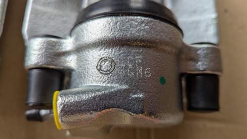

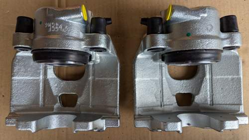

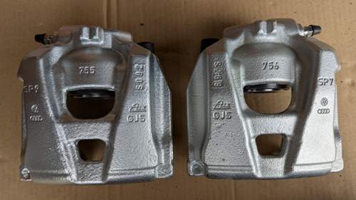

Die Bremssättel sind soeben eingetroffen. Mal eine Frage dazu, das sind doch überholte und keine neuen? Die sehen mir lackiert aus oder nicht, während neue nicht lackiert sind?
Zudem irritiert, dass das Audi-Logo nicht weggefräst ist.
Umverpackung war nicht dabei, was ja aber auch im Angebot stand.
Bild #211415460
Bild #211415463
Bild #211415466
Es ist doch das entsprechende Symbol drauf, dass es aufbereitete (Austausch-) Sättel sind.
Mich würde das nicht stören.
