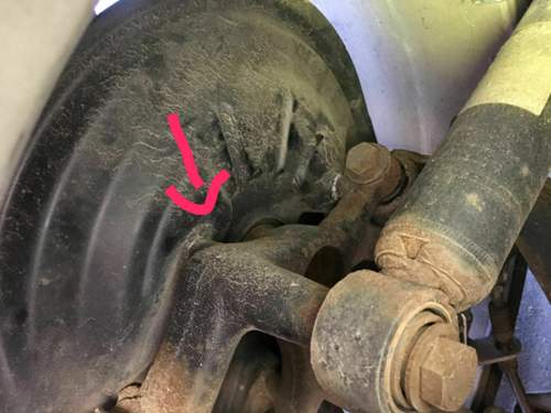

Da das Geräusch wieder auftauchte bin ich freitags wieder in die Werkstatt.
Diesmal konnte er es auch hören, da ich längere Zeit unterwegs war.
Sein Fazit nach dem das Auto wieder auf der Hebebühne war, Ankerblech streift...
Naja mal warten ob dies das erhoffte Ergebnis bringt, glaube noch nicht wirklich dran. Weil Zusammenhang mit quietschen erst nach dem Auto ein paar km bewegt wurde unerklärlich ist.
Nachtrag:
Die markierte Stelle ist locker. Welche Funktion hat diese Stelle? Kann es daran liegen?
Img-1154
Wenn die eine Schraube vom Ankerblech locker ist, denke ich nicht, dass es daher schleift oder gar heiss wird.
Das Blech bekommst Du leider nur raus, wenn Du neben der Bremsscheibe auch die Radnabe ausbaust.

Also hältst du dies auch für nicht die Ursache. Bin leider langsam echt am Ende meiner Nerven..

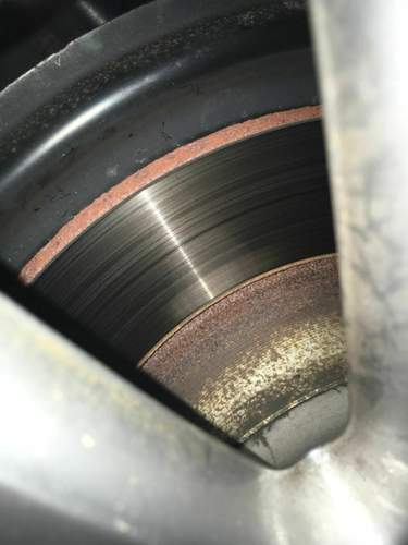

Puh eine Aussage zu den KM der Scheiben kann ich nicht treffen. Wagen ist von Audi gekauft wurden mit 115.000 km jetzt sind es 180.000 km. Anbei ein Bild der Scheibe, aber falls diese hinüber wäre sollte es ja bei der Reklamation oder sogar schon bei der Inspektion auffällig gewesen sein.
Auffällig finde ich besonders der Hohe Verschleiß an Bremsbelägen hinten, diese wurden wie folgt gewechselt:

Scheibe sieht noch ok aus, aber das mit dem häufigen Belagwechsel ist seeehr komisch. Normal sind da 50-100tkm. Wie wurde das erklärt von der Werke.

Erklärung gab es da nie. Meinten nur nach dem bremssattel Wechsel dass dies eventuell der Grund für den erhöhten Verschleiß gewesen sei. Ganz komisch war sogar mal das der Belag links keilförmig eingelaufen und fast komplett abgenutzt war und rechts noch gut war.
Natürlich kann Verschleiß auch mit Fahrstil Zusammenhänge, aber dann
muss vorne normalerweise der gleiche Verbrauch sein, diese sind allerdings jetzt schon 40.000 km drin und keine Probleme.
