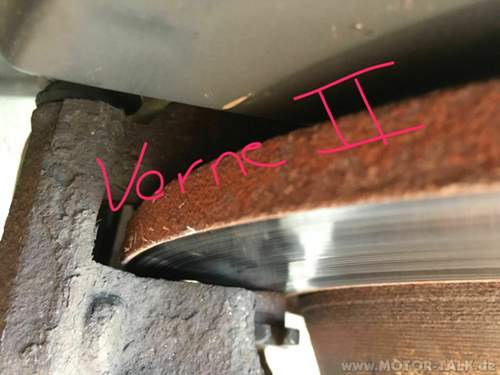

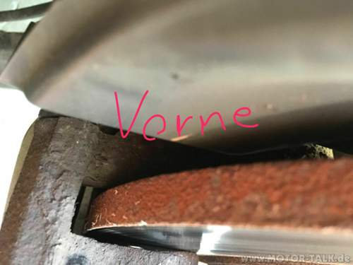

Also auffällig ist das sich die Scheibe extrem schwer drehen lässt. Des Weiteren kann ich am vorderen Belag siehe Bild einem minimalen Abstand erkennen, der hintere Belag sieht aus als würde er direkt anliegen.

Was mich wundert ist das die Bremsbacke hinten so anliegt und kein Abstand dazwischen ist, zumindest nicht erkennbar.

Irgendwie sieht das im Bild 3 aus als ob der Belag falschrum drin ist, oder ist das nur ne optische Täuschung?

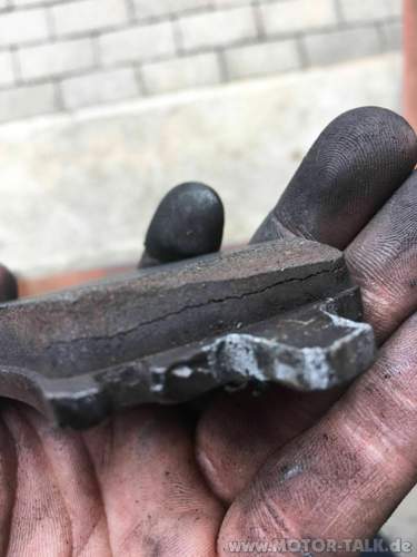

Leider ohne große Ergebnis, quietschen ist noch da,etwas leiser jedoch immer noch da und bestimmt zunehmend lauter wenn Beläge wieder plan.
Auffällig war für mich vorallem diese Sachen:
- Sattel lag extrem fest an
- Beläge lassen sich schwer in den kleinen Blechen bewegen.
- ein Belag hat risse (Bild)
- ohne Belag und Sattel lässt sich Scheibe ohne Geräusche drehen. Liegen jedoch die beiden Belege an (ohne Sattel) habe ich an einer bestimmten Stelle ein Schleifen.
