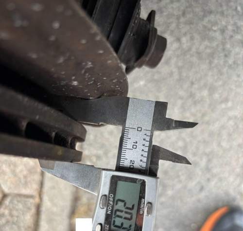

Hallo, ich habe gerade die Sommerreifen montiert und dabei die Bremsen angeschaut:
Wenn ich es richtig verstanden habe, müssen die Bremsbeläge gewechselt werden (da sie fast 3 mm dick sind).
Aber bei den Bremsscheiben bin ich mir nicht sicher, wo mein Messfehler liegt:

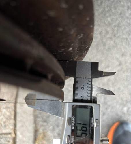

Ich messe 19,5 mm mit Abnutzung und 20,3 mm Gesamtdicke.
Dabei sollten die Werte eigentlich sein:
Bremsscheibendicke [mm]: 24
Mindestdicke [mm]: 22,4
Ich verstehe meinen Fehler nicht.
Es handelt sich um einen BMW G31, Baujahr 2018, 520xd.
Bremscheibe
Bremscheibe
Bremsbelege

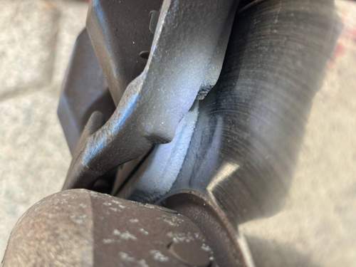

den Grat darfst du nicht mitmessen - Bild 2 ist richtig gemessen.

PS: der Messwert am Grat sagt garnichts aus, insbesondere nicht die ursprüngliche Stärke.

Bild 1 zeigt die Milimeterskala über 21mm u digital aber 20,3
stimmt dein Messschieber??

@Eckentaler schrieb am 4. Juni 2025 um 10:10:03 Uhr:
Guter Punkt. Auch bei den 19,5 siehts aus als wär die analoge Skala bei >20 mm.
Falsch genullt?

ach so dann passt das ...hab die 20mm Version, hab gerade gefunden

Wenn das die 20 mm ist, dann nicht. Da gilt dann als Mindestmaß 20 - 1,6 = 18,4mm.
Da können also bei 19,5 mm nochmal locker Beläge drauf.
Wie oben bereits steht ist aber Min TH auch auf der Scheibe (dem Topf) eingeprägt.
