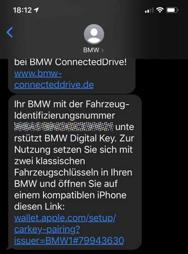

Hatte letzte Woche mein neues Fahrzeug (Facelift 2020) übernommen. Siehe hier.
Bei der Abholung bekamen wir das neue Feature "Apple Car Key" nicht ans Laufen. Nochmal das iPhone überprüft, und ja, ich habe das offiziell unterstütze XS-Max.
Also fix bei der Kundenbetreuung angerufen. Dort wusste man auch erst keinen Rat, heute kam die Mitteilung: "Ihr Anliegen zum Digital Key für iOS haben wir sorgfältig geprüft und erst Fahrzeuge, welche ab dem 01. Juli 2020 produziert wurden, können diese Funktion nutzen."
Nunja, der Wagen wurde tatsächlich am 30.06. gebaut, hat sonst aber alle Features des Facelift, inkl. Driverecorder, Laserlicht, neuer Front etc.
Hat jemand einen Rat, was ich da machen könnte?

Das zeigt mir mal wieder, dass BMW teilweise wirklich ein extremes Problem mit dem Schulungsstand der Mitarbeiter hat. Es hätte so ziemlich jedem auffallen müssen, dass Du einen der ersten gebauten G30 LCI hast. Diese Fahrzeuge sollten dies laut offizieller Verlautbarung eigentlich alle haben. Ich würde jetzt hier erst einmal Druck über den Händler auf BMW ausüben. Die Apfel Car-Key Geschichte sollte bei allen G30 LCI funktionieren, wurde auch so beworben. Da soll mal die tatsächliche Fachabteilung ran.

Sind denn die Menüeinträge zum Anlernen eines iPhones als Digital Key im iDrive vorhanden?
@yreiser schrieb am 21. Juli 2020 um 18:10:22 Uhr:
Ja, denk Punkt sehe ich.
Interessant ist auch noch der Aspekt, dass ich von BMW eine SMS bekam, in der das Feature inkl. Link zu Apple Wallet als freigeschaltet galt...
Siehe Foto

Ich verstehe Deine Antwort... aber hast Du oben das Bild gesehen? BMW Connect schickt die Nachricht, dass es gehen soll...
