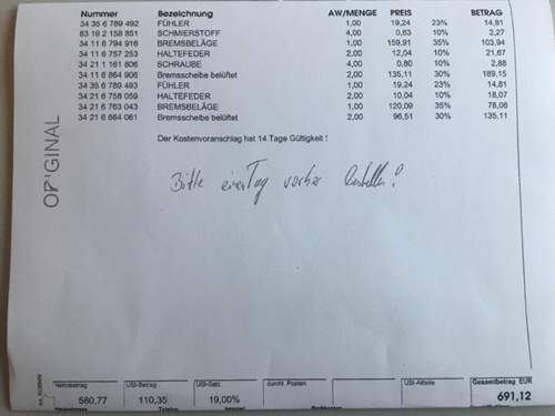

Guten Morgen Jungs,
ich habe ein Angebot bekommen von einem BMW Autohaus über komplette Bremsanlage vorne und hinten, d.h.
Bremsscheiben vorne und hinten,
Bremsbeläge vorne und hinten,
Verschleißanzeige vorne und hinten,
und die Haltefedern vorne und hinten die den Bremsbelag am Bremssattel auf Spannung hält.
BMW empfiehlt ja laut ETK die Haltefeder bei Fahrzeugen die älter sind als 48 Monate zu wechseln. Habe dann mit einem Mechaniker bei BMW gesprochen, der meinte da mit der Zeit die Haltefeder etwas an Spannung verliert, wechselt BMW das immer mit… Was meint ihr? Wenn die noch gut auf Spannung ist soll man die trotzdem tauschen oder die alte wieder einbauen?
Hab ein Angebot für komplett alles was ich hier beschrieben habe für 690 € bekommen.
Ist das ein guter Preis? Und eins noch für diesen Preis soll ich lieber alles Original kaufen, oder nur die Bremse vorne komplett original und hinten von Bosch oder ATE?

Wenn das Originalteile sind, dann ist der Preis gut.
Wenn Du den Kram aus dem Zubehör kaufst, dann bezahlst Du z.B. für Brembo ca. 400 Euro für die Teile. Aber eingebaut gehören die ja auch.

Danke schon mal für die Antworten, werde alles original von BMW kaufen, und die Haltefedern auch weglassen, dann liege ich komplett für VA+HA bei 645€.
Wenn ich an der VA original BMW verbaue, und HA Bosch oder ATE würde das komplett bei 570€ liegen.
Da lege ich lieber die 75€ mehr drauf, nehme die originalen und habe Ruhe. 🙂
Ja genau würde ich dir auch so empfehlen. Was nützt es 75 Euro zu sparen und dann VIELLEICHT ein ekliges quietschen hinten zu haben was dich immer nerven wird. Schließlich sind die ja nicht nur ein paar Monate da drin........im besten fall natürlich :-)
Hab jetzt einfach mal alle Teile zusammengerechnet und komme mit Scheiben mit Beläge und Verschleißkontakt an VA und HA inkl. Feststellbremse auf etwa 300€ Teilekosten, alles Brembo Teile.
Der Federnsatz kostet etwa 10€ pro Achse.
Also etwa 320€ gesamt Teilepreis. Der Einbau kommt noch dazu.
Alles Original für 645€ ist schon nicht schlecht.

So, ich hab jetzt komplett bestellt… Alles Original bei BMW, inklusive Haltefedern für die Bremssättel. 690 € inklusive Mehrwertsteuer.
