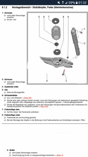

Laut Reparaturleitfaden sind es bei der Mehrlenkerachse mit konventionellen Dämpfer 3 Schrauben.
Oben zwei und die unten eine. Die untere würde mir reichen denk ich.
Aber das kommt mir zu einfach vor, übersehe ich was? Muss ich bestimmte Maße, Markierungen einhalten?

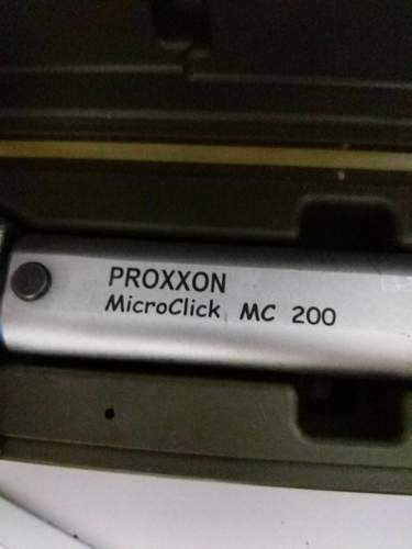

Ich hab den Proxxon MC200 und der ist 530mm lang. Der nächst kleinere hat 430mm länge.
Welchen hast du verwendet?
Ist ein Baco BH1A1500
Der hat laut Internet 82-375mm Hubhöhe.
Es ist definitiv machbar (einfach ist es nicht) ich konnte damals meinen Drehmomentschlüssel nur mit wenig drehweg benutzen, aber es ging.
Bei mir hat der Schlüssel aber auch eine recht "enge" Verzahnung, wenn du ne grobe Rastung hast, dann gehts wohl nicht
Meiner hebt nur knapp über 320mm
Ich brauch also mindestens einen weiteren Drehmomentschlüss. Das will ich vermeiden... wieder ~63€ für 4 Schrauben -.-
Die beiden Schrauben für den Stoßdämpfer wären weit günstiger 😉
Ich hab den Drehmoment Richtung Fahrgastraum geführt und von da aus angezogen.
Angezogen hab ich mit dem Proxxon mc200.

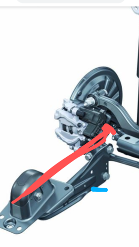

So, ich habs mir heute nochmal angesehen...
Also mein Wagenheber schafft gerade mal 30cm.
Mit dem kurzen Drehmomentschlüssel (MC 100) und das Auto auf Schalltafeln gestellt könnte es klappen.
Wenn ich das Werkzeug von vorne einfädle, stehe ich bei der unteren Schraube auf alle Fälle bei der Spurstange an. (Bild 3)
Oben könnte es mit der perfekt passenden Verlängerung funktionieren.
Höhe der unteren Schraube auf Bild 4 bei max. Höhe vom Wagenheber. Brauch also mind. ~12cm mehr!
Wenn ich den Dämpfer ausbaue, muss ich dann auf den Kollegen (Bild 5) aufpassen?
Es steht zumindest nichts davon im Handbuch!
DANKE
Der Höhensensor muss laut Audi nicht ausgebaut werden beim Ausbau des Dämpfers. Alles Schrauben und die Mutter unten sind zu ersetzen. Die Schrauben oben 50Nm+45° die Mutter unten 70Nm+180° anziehen im normal eingefederten Zustand.
