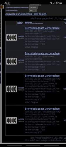

Für meinen V90 R-Design D4 mit 296mm Bremsscheibe gibt es mehrere Varianten an Bremsbelägen.
Was bedeutet Variantencode: RC01?
Nach meiner Anfrage bei meinem nächsten V.... Händler mit Werkstatt aus dem Odenwald, wurde mir erklärt, dass er die Beläge bei Volvo bestellt und die liefern die richtigen. Außerdem kann man die Beläge nicht einfach so wechseln, da das Steuergerät zurück gesetzt werden muss.
Beide angerufene Händler haben keine Ahnung was der Variantencode zubedeuten haben und haben mir erklärt, daß ein Wechsel ohne Eingriff in das Steuergerätes nicht möglich wäre.
Jetzt hoffe ich, daß mir Skandix bzw. ZIMMERMANN Auskunft geben kann zum Thema Variantencode. Ansonsten muss ich für den Wechsel der Bremsbeläge zu Volvo fahren.

Na klar habe ich die Beiträge gelesen. Wie ich schon geschrieben habe, erklärt mir der örtliche Händler, das er bestellt und sie auch von Volvo selektiert bekommt. Sie dir aber nur selbst verbauen will.
Bin ich eigentlich so blöd?
Skandix und andere Händler bieten dir zu meiner VIN min. 2 verschiedene Varianten an.
Welche der Varianten könnte den die richtige für meine Karre sein?
Der Händler kann es nicht sagen, oder will es nicht. Die Fahrzeug Daten geben mir leider keinen Hinweis.
Wie du es schon beschrieben hast, ich habe nicht wirklich gelesen bzw. bin zu blöd.
Das ist auch der Grund warum ich mich hier versuche zu erhellen.
Danke
Varianten
Natürlich geben Dir Deine Fahrzeugdaten einen Hinweis: das genaue Baujahr.
RC01 wurde von MJ 2017-MJ 2019 verbaut. Ab da RC02.
Beide Varianten passen auf alle Modelljahre, wobei RC02 eine geräuschoptimiert Version sein soll.

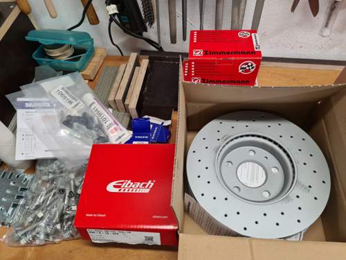

Mittlerweile ist alles da.
Spurverbreiterung, Schrauben, Beläge v+h, Bremsscheiben v.
Eins fehlt mir noch, die Drehmomente für die Bremssättel.
Hat jemand diese zur Verfügung?

30nm habe ich irgendwo gelesen. Kannst du bitte uns bitte eine bewertung schreiben über die zimmerman bremsscheiben?

Da bin ich ja mal auf deine Rückmeldung und die Optik gespannt. Gelochte Schreiben finde ich auch chic, allerdings hatte ich in meinem damaligen 330xd mit „Compound-Scheiben“ von BMW ziemliche Geräusche. Auch die Spurplatten reizen mich, auf der Vorderachse habe ich damit bei einem BMW aber auch schlechte Erfahrungen gemacht (Vibrationen).
