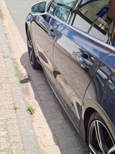

Obwohl ich diese Arbeiten nicht selbst erledigen konnte, Bizeps Abriss, wurde jetzt die Arbeit von einer Werkstatt erledigt.
Die 10er Spurverbreiterung ist sehr dezent. Hier hätte man auch die 20er nehmen können.
Mir reicht es.
Die Zimmermann Bremsscheiben wirken erstmal gut, muss ich nach einer Einfahrphase tiefergehend testen.
Vorher vorn
Vorher hinten
Nachher hinten

das sieht super aus wie funktioniert die Spurverbreitrung ist das 10mm pro seite? Z.b. wenn ich bei H&R welche kaufen will und will 10mm pro seite muss ich dann 20mm nehmen?

Ich habe die 10er Spurverbreiterung von Eibach gekauft. 10 mm pro Seite.
So wie ich das verstanden habe , bestellt man immer das Mass welches man unter dem Rad positionieren will.
Korrektur!
Ich habe Eibach Spurverbreiterung Pro-Spacer 20mm silber VOLVO V90 II S90-2-10-022 (TE-Eibach.11533) gekauft. Incl. der längeren Radschrauben. Die sind zwingend erforderlich.
Genau, die Verbreiterung wird fast immer pro Achse angegeben. Ich finde die 10mm je Rad bei dir sehr passend. Mehr wirkt zwar in der seitlichen Ansicht etwas besser, dafür finde ich die sonstige Ansicht dann recht breitbeinig. Schöner Kompromiss!

Während dein D4 vorn die kleinsten 298 mm Scheiben hat, sind bei mir die größten 345 mm verbaut.
Hinten habe ich auch die 320 er innenbelüftet.
Sehen aber echt mickrig aus hinter der 20 Zoll Felge.
P.S. So so Aral Tankstelle Niedernberg
