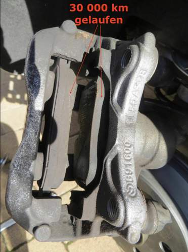

Bremssattel abnehmen, ggf. Scheibe runternehmen.
Alles entrosten & reinigen ... Bremsklötzer auf Verschleiß prüfen.
Entweder erneuern o. bei ausreichender Belagstärke leicht anschleifen 320er Leinwand
Kupferpaste hinter die Stahlfl. der Backen.
Alles auf Sauberkeit und Gängigkeit prüfen ggf. nacharbeiten
p.s.:
Sattel abnehmen mit 21er Ringschlüssel (Sitzt sehr fest -fast 200 Nm)
Schleifen & erwärmen darf es nicht geben, da ist im Sattel eine Führung vergammelt.

Ja so fings bei mir auch an aber erst bei 43 000 . Da schleift sich nichts ab, es wird immer schlimmer bis zum Dauerpfeifen.
Hier findest du den Rest der Geschichte.
https://www.motor-talk.de/.../...7-bremsen-mangehaft-t5643663.html?...
VG Heinz

250 Euro da wäre ich froh gewesen, ich denke da wurden nur die Bremssteine gewechselt. Bei mir wurden beide Seiten Steine und Scheiben gewechselt. In der Hoffnung das meine Anschlussgarantie oder die Kulanz greift habe ich es bei Mercedes machen lassen und zack rund 700 Euronen hingelegt.
Mittlerweile weiss ich auch das ich bei meiner freien Werkstatt viel weniger bezahlt hätte.
Am besten war der Satz des Meisters: "Orginalersatzteile kosten nun mal soviel halten aber auch".
Da musste ich lachen "Achso was war denn da orginal verbaut Billigpfusch? Wenn sie nur 43 000 gehalten haben"
Darauf kam nur ein mitleidiges oder dummes Grinsen.
Nun gut man lernt aus seinen Fehlern.
Was ich aber trotzdem eigenartig finde das die hinteren Bremsen vor den vorderen verschleissen.
Wie in dem anderen Beitrag schon geschrieben ist das mein 10. Vito und noch bei keinem trat dieses Phänomen auf. Meister : "Bei den Neuen Autos ist das eben so " hat mich nicht wirklich glücklich gemacht.
VG Heinz

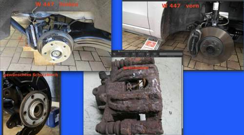

habe für meinen 447 mit selbigem Problem für nächsten Mittwoch einen Termin bekommen. Könnte jemand bis dahin hier ein Bild von diesem verrosteten "Plättchen" einstellen? oder eine Teilenummer oder sowas?
auch vielleicht vom genannten Schutzblech? wie sieht das aus ?
Wär supi nett :-)
Danke
fan4Van
Im orig. Zustand gab es dieses Blech nicht:
W 447
@Pahul hast du eine Teilenummer zu dem Blech? Ist das dann rundum am Fahrzeug, sprich für jedes Rad?
Nein leider gab es diese Bleche nur beim W 212 ... aber unter Google kommt einiges:
https://www.autoteileprofi.de/.../bremsscheiben-schutzblech
