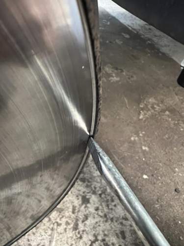

mein guter Opel Astra stand jetzt aus privaten Gründen seit Februar 2020 in der Tiefgarage und wurde seit dem nicht bewegt. Nun soll es in den nächsten 2 Monaten wieder los gehen.
Ich habe immer mal wieder die Batterie geladen und mal die Zündung angemacht um zu gucken ob irgendwelche Fehler auftreten.
Angemacht habe ich das Auto einmal im Oktober 2020, (öfter nicht, weil es ja nicht so gut sein soll).
Jetzt habe ich festgestellt das man das Auto keinen Millimeter mit schieben bewegt bekommt.
Die Bremsscheiben hinten sehen meines erachtens auch nicht besonders gut aus. Meint Ihr da ist noch was zu retten und einmal kräftig anfahren reicht oder eher nicht? Mir gehts darum das man zur Werkstatt kommt, weil sowieso Ölwechsel, etc. ansteht.
Ich habe auch beim hinstellen nicht die Handbremse angezogen, sondern nur den 1. Gang eingelegt.
(anbei die Bilder der Scheiben)

Das heißt man könnte es ohne bedenken machen wenn die Bremsen bisschen freigebremst sind?
... dann brauchst Du es nicht mehr machen .... Wenn die Bremse nicht wirklich festhängt fahr das Auto einfach defensiv, mit zarten Bremsmanövern ... herje ... und wenn's glänzend wird bremst Du halt mal etwas später.

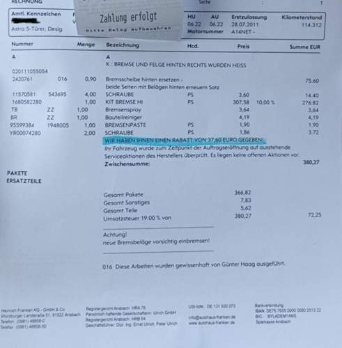

Das hier war die Rechnung von vorgestern (FOH)
Rechnung-bremsen
Dann war meine Annahme ja doch nicht so verkehrt mit 344€ mit 50% Rabatt für die Vorderen Bremsen, bei dem hier, war ja nur eine Scheibe gewechselt worden und nicht beide. Mit dem Rabatt von 37€ und der 2ten Scheibe wären wir ja für hinten schon bei ca. 495€. Die Preise ziehen im Moment echt an.

Da steht KIT.
Daher gehe ich schon davon aus, das beide Seiten gemacht wurden.
Alles andere wäre sträflich. 😉

Ja klar waren das beide Seiten, steht doch auch in der Rechnung so drin: "Beide Seiten mit Belägen hinten erneuern"

Wer macht den sowas?
Hm, in so einem Karton sind i.d.R. 2 Scheiben
Aus meiner Sicht ist die Rechnung für einen regulären 2-Seitentausch nicht "zulässig". Welche Artikelnr. hat den eine einzelne Bremsscheibe?
Wer lesen kann ist klar im Vorteil, da steht doch ganz deutlich Scheibe!! und nicht Scheiben. Beide Seiten Beläge erneuert. Da glaubt doch keiner das bei Opel zwei Bremsscheiben für 75,60€ vertickt werden. Das wäre ja günstiger wie in der Bucht oder im freien Handel.

Du irrst dich. Auf der Rechnung steht doch ganz deutlich "Bremsscheibe hinten ersetzen - BEIDE Seiten mit Belägen".
KEINE seriöse Werkstatt tauscht einzelne Bremsscheiben aus. Da die beiden Scheiben sich halbwegs gleichmäßig abnutzen, haben sie die selbe dicke und werden IMMER paarweise erneuert.
Zwischen der Dicke einer neuen Scheibe und der Mindestdicke liegen meist nur 2mm. Diese sind nach spätestens zwei Sätzen Belägen erreicht. Manche Leute schaffen das bereits nach einem Satz.
