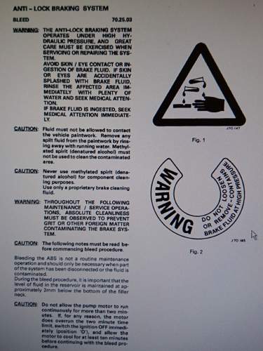

Was mich aber ein wenig irritiert ist ein Warnhinweis im Werkstatthandbuch: dort steht, man soll während des Entlüftens die Servopumpe nicht länger als 2 Minuten am Stück Laufen lassen. Nun frage ich mich, was passiert mit der Servopumpe, wenn ich mit Luft im System fahre, läuft die dann auch heiß? Mal angenommen man fährt mit einem defekten Bremsschlauch und einer der Kreisläufe läuft leer, da die dürfte die Pumpe doch auch nicht gleich den Geist aufgeben?

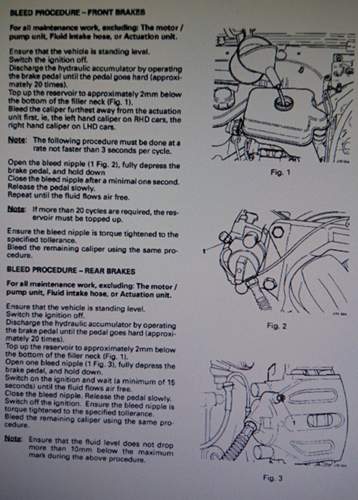

Noch eine Sache ist mir zum Entlüften eingefallen: Bei meinem Auto ist es so (laut Werkstatthandbuch), daß man nur zum Entlüften der hinteren Sättel die Zündung an macht (sprich die Pumpe laufen lässt), vorne ausdrücklich nicht. Nachdem ich das Reservoir aufgefüllt hatte, habe ich die Pumpe nicht noch mal laufen lassen. Vielleicht sollte ich das noch mal probieren, vielleicht zieht sie dann die aufgefüllte Flüssigkeit an und befüllt den Kreislauf wieder. Stellt sich die Frage: lasse ich dazu die vorderen Sättel zu, oder sollte ich einen aufmachen, damit die Luft direkt raus kann?

Es ist ein Jaguar XJ von 1993. Mit OBD geht da nix.
Anbei mal das was der Hersteller im WHB dazu sagt. Im Grunde wäre es nicht nötig gewesen das Entlüftungsgerät zu benutzen, aber ich dachte, damit bin ich auf der sicheren Seite, zumal ich als one-man-show halt beides tun muss, Sattel auf- und zudrehen und Bremspedal betätigen und zwischendrin erstmal ums Auto laufen. Das ging halt gründlich in die Hose.
Ich werde morgen mal noch versuchen, mit der Pumpe, die nun im Reservoir befindliche Bremsflüssigkeit wieder im Kreislauf zu verteilen und dann hoffentlich die Luft weitgehend rauszubekommen. Vielleicht klappt der Rest dann nach Handbuch, ganz ohne Gerät.
Warnhinweis
Prozedere
