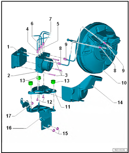

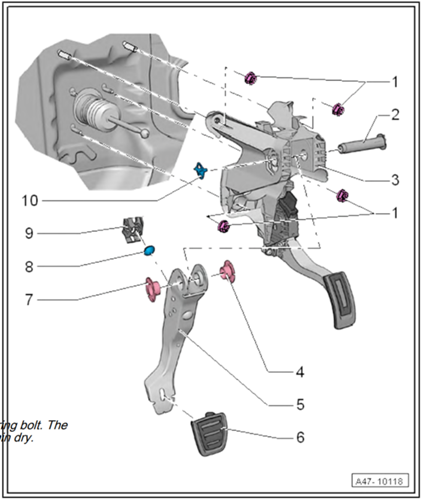

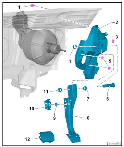

Sollten alle Räder von betroffen sein, dann ist es der Bremskraftverstärker / Hauptbremszylinder, denn ABS Modul sollte eigentlich irgendwelche Fehlermeldungen anzeigen.
Dem nach ist Bremskraftverstärker / Hauptbremszylinder schwergängig, daher die Verzögerung, deshalb bleibt der Hauptbremszylinder für eine Weile betätigt....das müsste sich aber auf das Pedal auswirken, der würde in dem Fall nicht komplett zurückgehen oder zum Schluss ganz langsam.
ABS würde ich übrigens nicht anfassen.
Eine Frage habe ich noch, hatte man die Bremsanlage vorher entlüftet, oder erst nach dem das Problem aufgetaucht ist?
