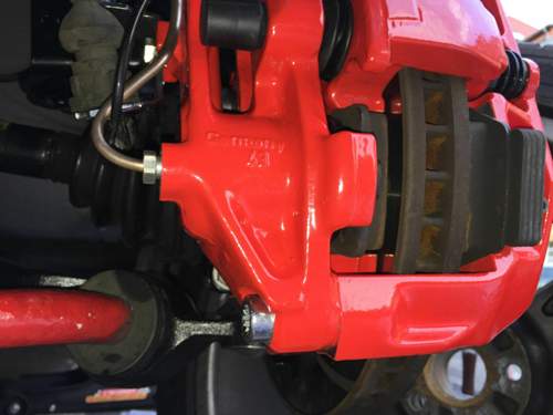

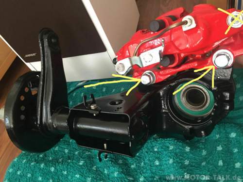

Was sich da wo gelockert haben soll bzw Spiel entstanden ist versteh ich nicht.
Gibt es ein Bild welches das Problem beschreibt ?
Auf dem Bild kann man das Spiel eh nicht sehen, würde also nichts bringen. Nur ein Video hätte ich machen können. War aber dabei wo wir die Teile raus gemacht haben. Wie das kommen kann weiß ich auch nicht... der Kundenbetreuer von ATE auch nicht.
Also bei den Preisen ist es klar das sich so ein großer Ersatzteilmarkt entwickelt hat.
Irgendwo habe ich mal ein Test gesehen der AA Markt Produkte mit OE Teilen verglichen hat.
Im AA Markt scheint die Qualität immer schlechter geworden zu sein. Die Frage ist was man dort noch kaufen kann was an OE am nächsten kommt. Deshalb dachte ich ja ATE wäre das. Was habt Ihr den verbaut ?

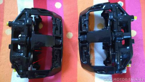

Ein Bild WO das Spiel sein soll denn ich weiß nicht welche Stelle du meinst.

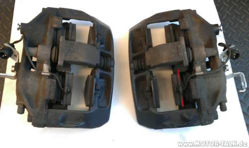

Die Beläge am Kolben werden durch die Spange fixierst und liegen seitlich im Sattel an, sowie unten auf einer Nut.
Schwierig das auf die schnelle aus dem Kopf raus zu machen. Aber ich hoffe man kann es erkennen wo...
Jedenfalls kann man den Belag da hoch und runter bewegen.
Bremssattel
Bremssattel-1
Alles klar. Ist denn die Passgenauigkeit auch vom Sattel gegeben und nicht nur von der Belagplatte ? Etwas spiel haben die immer was sich auch daran bemerkbar macht wenn man beim rückwärts fahren bremst. Da klackt es recht deutlich. Aber flattern beim Bremsen eher nicht.
Meine Brembobeläge haben die Gewichte auch dran...
@flesh-gear schrieb am 25. Mai 2017 um 17:13:09 Uhr:
Natürlich ist die Passgenauigkeit gegeben. Die jetzt verbauten NK Beläge haben kein Spiel und auch das Vibrieren sowie klacken ist weg sowie auch das quietschen. So erwartet man vom Geräusch er die Anlage.
Brembo hat die Tilgergewichte laut Zeichnung montiert, ATE, TRW, Bosch z.B. hat keine. Scheint so als würden die Hersteller da jeder sein eigenes Süppchen kochen.
Habe mir jetzt ein Satz günstige ( im Verhältnis zu den Neu Originalen ) Originale erstanden und werde die verbauen oder auf Lager legen wenn ich weiß wie es nun weiter geht.
Lieder ist die Bremsanlage vom C4 schon echt in die Jahre gekommen. Selbst die 2 Kolben Anlage kann mit der von unserem Asiaten nicht mithalten. Der hat grad neue Scheiben und Beläge bekommen und jetzt muss man wirklich aufpassen das man nicht durch die Scheibe fliegt. Beim S ist das sehr gut dosierbar....
Wie schon erwähnt die Tilger sind bei den Belägen drann welche vom A8 sind. Sprich diese von ATE haben auch Tilger. Die Beläge selber aber sind gleich .
Meine haben keine Tilger und laut ATE auch nicht für mein Fahrzeug. Habe damals ja mit denen gemailt und das haben die mir gesagt das die für meinen keine Tilgergewichte drauf haben. Die vom A8 haben Tilgergewichte... das ist richtig.
