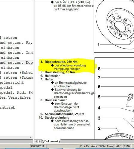

Du löst nur die Sechskantrippschraube! Nicht die Vielzahnschraube!
Die Schlüsselweite habe ich gerade nicht im Kopf. Vermutlich SW19?
Rippschraube nur säubern reicht. Muß nicht erneuert werden.
Nachtrag/Richtigstellung!
Auch wenn die gerippte Auflagefläche bei Demontage der Schraube N90558201 einen vermeintlich guten Eindruck macht,solllte diese stets erneuert werden. Die Schraube hat eine SW21!
Die Verzahnung legt/setzt sich aufgrund des recht hohen Drehmoments 200Nm!
hey Seddi .... laut RLF soll die Rippschraube beim HP2-Sattel mit 250NM angezogen werden. und wiederverwendet darf sie auch werden.
Rippschraube-hp2
und die Rippschraube wurde durch N90948802 ersetzt ..... falls jemand neue beim freundlichen holen möchte.

@krissi22 schrieb am 3. Juni 2019 um 20:34:58 Uhr:
Die SW17 von damals wurde auf SW21 geändert!

aus Metallurgischer Sicht ist das Anzugsmoment der Rippschraube M14x1,5 mit 12.9 noch im Bereich der dynamischen Belastung da maximales Anzugsmoment bei 274 Nm liegt ..... also noch alles easy
