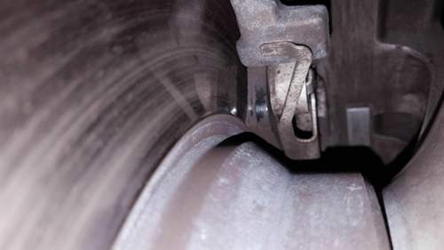

Moin,
ab wieviel mm Restbelag alarmiert denn die Verschleißanzeige?
Meine sehen - glaube ich - nicht mehr so taufrisch aus.
Bei Mercedes sind vorne sind auf jeder Seite ein Verschleissanzeiger, hinten oft nur auf einer Seite.
Wenn auf der Seite ohne Anzeiger der Bremssattel fest geht, dann kann schon sein, dass dort ein Belag vor allen anderen weg ist.
An den Bremsen mit Verschleissanzeiger hängt dieser auch nur an einem Belag. Auch hier könnte theoretisch auf Grund eines festen Schwimmsattels, oder bei Festsattel eines festen Kolbens, nur der nicht bestückte Belag zuerst weg sein.
Empfehle einfach wenn man zum Fahrzeug geht die Augen auf zu haben (und beim Bremsen die Ohren, Metall auf Metall hört man, ist dann wie beim Güterzug ;-)), und die Scheiben anzuschauen. Schön glänzen sollen die. Flugrost nach Näss doer Salz ist auch schon nach einem Tag stehen ok, der muss aber spätestens nach ein paar mal Bremsen weg sein.
Übrigens, zumindest hinten sind deine Beläge wenn man hochkant von oben draufschauen würde, Trapezförmig. Das heisst im Neuzustand haben sie eine kleinere (nicht so lange) Anlagefläche, die mit zunehmender Abnutzung immer größer wird. Wenn du dann bei ca 3 mm bist, dann ist die Fläche erst so groß wie der Metallträger. Man sieht gut auf deinem zweiten Bild "hinten", diese anfasung ,bzw Abschrägen. So lange die noch da ist brauchst du dir keine sorgen machen.
Auch wenn die Verschleissanzeige dann anspringt kannst du noch weiter fahren. Da ist immer noch für, je nach Fahrstil, min 1000-2000km drauf. Stört aber gewaltig, da bei jedem Bremsen das Licht bzw die Warnung angeht.
