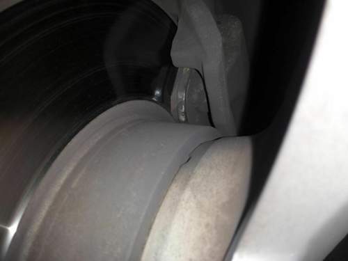

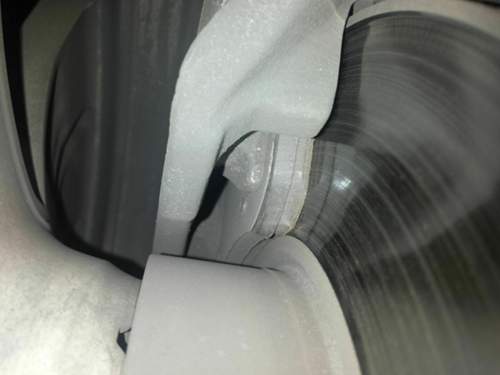

Aktueller Zustand ist auf den angehängten Bildern zu sehen. Meiner Meinung nach sind die Klötze noch ca. zur Hälfte vorhanden.
Warum schlägt die Verschleißanzeige so früh an?

Das dürften bei Dir lt. Bildern noch zw. 4-5mm sein (etwas Unterschiedl.) Auf 1-2mm sollte man die auch nicht runter Fahren.
Beim TE hat diese noch nicht angesprochen obwohl lt. Werjkstatt nur noch 2mm drauf sind. (halb so Dick wie auf deinen Bildern) Deshalb glaube ich auch nicht dieser Angabe - da kann sich der MA durchaus verschätzt haben. Jeder hat halt nicht so das richtige Augenmass!😉

Ich würde mir lieber die Beläge auf der Innenseite mal anschauen, denn dort sitzt auch die Verschleißanzeige.
Du hast einen schwimmenden Sattel und da können die Beläge Innen stärker belastet sein.

Wie sehen denn die hinteren Bremsen aus?
@Kater Mo
Bild 2 und 4 sind von innen.
Edit.
Sorry auf dem Handy nicht genau hingesehen.
Ist wohl alles Außen.
Daher vollkommen richtig, das innen geschaut werden sollte.

Alle Bilder sind von außen. Am Montag bin ich eh bei Mercedes, weil die MKL am Donnerstag angegangen ist. Vielleicht kann man dann auch mal kurz die inneren Klötze angucken.
