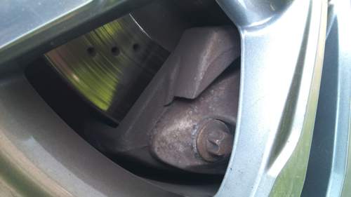

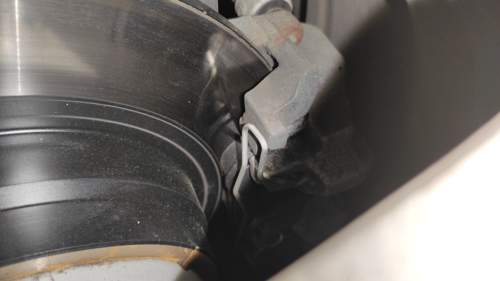

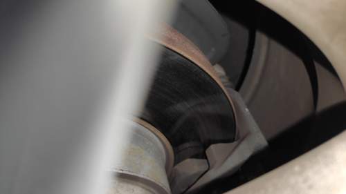

Verschleißwarner macht innen Imho mehr sinn, außen kann man ja gut durch die Felge sehen.
@zandi1
...hmm...also durch die Felge erkenne ich beim Festsattel garnichts, da muss schon der Reefen runter.
Auf der einen Seite eine gute Erfindung...man braucht nur die Führungsbolzen rausschlagen, um die Beläge zu wechseln, aber da wirklich alles innen verbaut ist, sieht man den angesammelten Dreck erst, wenn man die Beläge ausgebaut hat und freie Sicht hat...
Naja, auf alle Fälle sind 2 Jahre ohne Kontrolle zu lang, kurz zerlegt und gereinigt + neu gefettet...und schon ist alles vergessen und hält hoffentlich länger...
Ok, bin von meiner Bremse und Felge ausgegangen. Beide Beläge top zu erkennen.

@zandi1
...wenn ich's nicht vergesse, mach ich morgen mal ein Bild, was ich da durch die Felge sehe...
