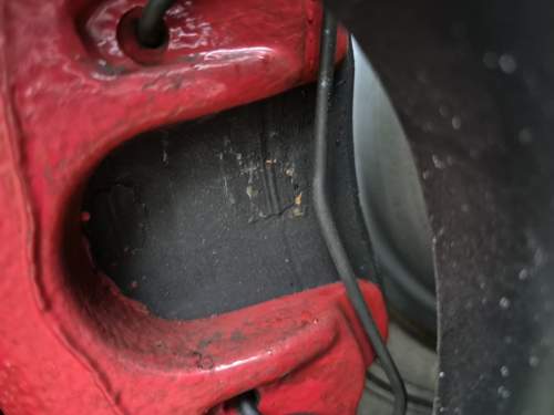

An meinem Auto wurden die Bremsen an der Vorderachse gewechselt. Mir ist aufgefallen, dass die beiden Bremsbeläge komplett unterschiedlich aussehen, obwohl sie beide von ATE sein sollen. Es sieht fast so aus, als wäre die eine Seite falsch herum eingebaut worden. Der Verbauer ist aber kein Idiot und die Bremsen funktionieren einwandfrei. Das Auto ging so auch durch den TÜV und die Bremskraft ist auf beiden Seiten fast gleich.
Ich habe ein Foto angehängt. Könnt ihr mir das erklären?

@ck85 mach doch mal 2 neue Photos wenn du das Auto bei dir hast so man durch die Felgen die Bremsklötze sieht um die Zweifel aus dem Weg zu räumen ob es ein Witz ist.
Wenn es ein Händler oder Werkstatt war sollten einfach Scheiben und Beläge nochmal neu weil es Murks ist.
Ansonsten beide Seiten kontrollieren. Wie geschrieben, vielleicht wurde auf der anderen Seite der innere Bremsbelag falschrum eingebaut und daher ist die Bremswirkung gleichmäßig.

So. Ich habe mir das heute nochmal genauer angeschaut und kann etwas aufklären:
Der Bremsbelag ist anscheinend doch richtigherum eingebaut. Er sieht nicht genau so aus wie auf dem ersten Foto, sondern wie auf dem hier angehängten. Bei einsetzender Dämmerung und in Kombination mit den beiden Rillen auf der Bremsscheibe und den Bildern vom Einbau der Bremse habe ich dann wohl voreilig falsche Schlüsse gezogen.
Nichtsdestotrotz war der Belag zuerst falsch herum eingebaut. Und es wurde damit auch gebremst, wodurch die Rillen auf der Scheibe entstanden sind. Offenbar ist dabei auch diese Abdeckplatte mit der Beschriftung beschädigt worden, so dass sie dann vermutlich entfernt wurde. Der Fehler wurde dann aber noch korrigiert und die Ergebnisse der TÜV-Prüfung scheinen in Ordnung zu sein.
Trotzdem bleibt für mich noch die Frage, ob die Rillen in der Bremsscheibe oder die fehlende Abdeckung des Belags irgendwie problematisch sein können? Ob ich da also etwas beanstanden sollte, oder ob das so zu akzeptieren ist, wenn im Vertrag neue Bremsen versprochen wurden.

Wie soll man das seriös beantworten, wenn du keine Bilder von deiner Bremse verwendest, sondern von ähnlichen? Wenn die mit gedrehtem Belag deutliche Rillen in die Scheibe bekommen hat, ist die im Grundsatz nochmal neu zu machen.
Ich würde das jedenfalls nicht akzeptieren. 1x komplett neu auf seine Kappe. Nichts anderes. Das sind Bremsen, da wird nicht diskutiert.
Was bei der Idiotenmontage beschädigt wird, ist nicht mehr 'neu' i.S.d. Vereinbarung.
@berlin-paul schrieb am 2. Dezember 2024 um 18:07:56 Uhr:
Die angehängten Bilder habe ich heute Morgen gemacht. Das sind meine Bremsen.
O.k., dann habe ich das missverstanden. Die Rillen sind dermaßen tief, dass die Mindestdicke der Scheibe innerhalb der Rille schon erreicht sein kann. Ich würde mir das nicht andrehen lassen wenn eine neue Bremse abgesprochen war.
Hm, also die Rillen sollten natürlich nicht sein, du wolltest ja schließlich eine neue Bremse und keine neue beschädigte.
Das Blech auf dem Belag ist ein Antiquitschblech und sollte daher auch montiert sein.

Anbei eine von mir schon öfters hier verlinkte Arbeitsanweisung
des TÜV Nord
Solange die Scheibe keine Riefen >0.3mm und keine "inaktive" Flächen >20% hat, ist alles gut.
Die 0.3mm könnten in Deinem Fall schon erreicht sein.
