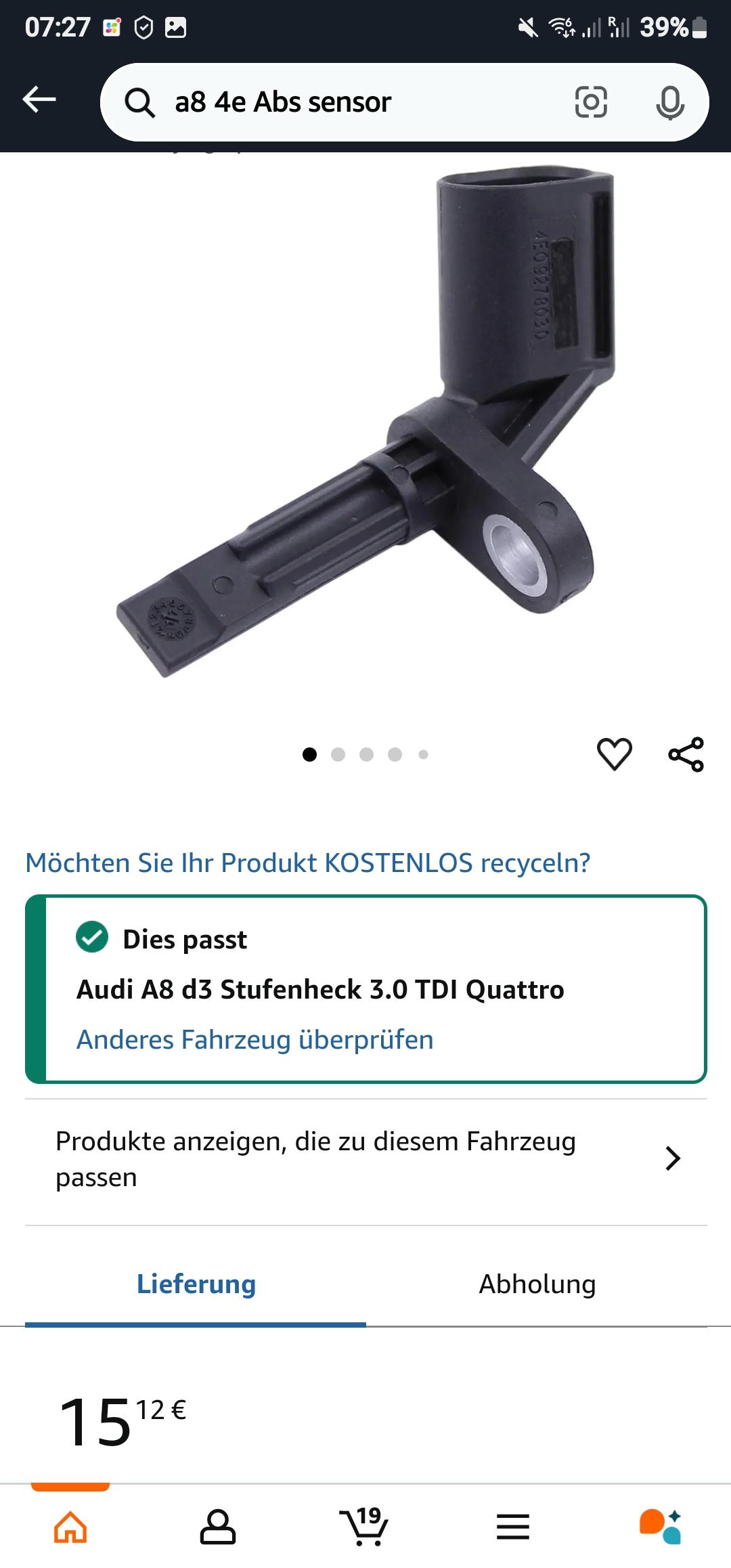

Probier Mal eventuell den abs Sensor! Vielleicht spinnt der oder das Kabel.
Oder vielleicht hat auch die Steckverbindungen beim Stecker der hinteren bremsen.
Kontrollieren! Vielleicht hast du da ein kabelbruch oder die Steckverbindungen sind korrodieren?

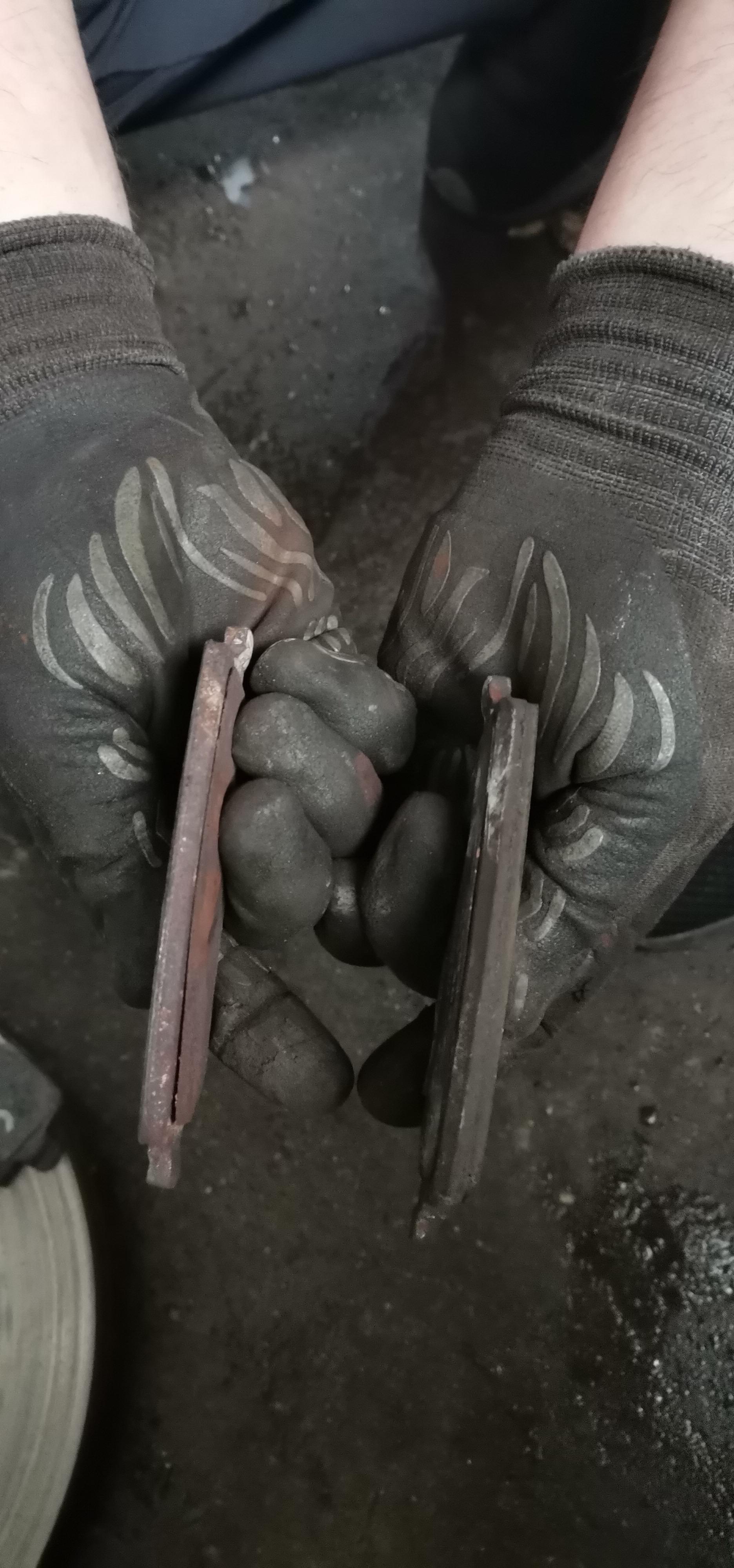

Schaut das ungefähr so aus wie am Bild bei dir mit den Belägen, gemeint ist die unterschiedlichen abnützungen
Hallo Jeremy, meine Bremsbeläge hinten waren wesentlich dicker, bestimmt noch 5 mm und dies für der innen und Außenseite der Beläge an der Scheibe.
Ob jetzt links oder Rechts am Auto. Habe Sie trotzdem ersetzt durch neue ATE .

60euro die 4 Sensoren-und du hast auch bei Amazon keine Probleme mit retournieren selbst wenn du sie benutzt hast-über Kundenservice normal schildern dass dir ein Fehler passiert ist und die ersetzten sie dir umsonst. Wenn man ehrlich ist und gut begründet geht bei Amazon ALLES!
