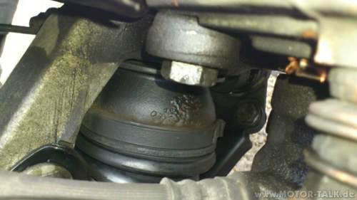

nach 70tkm waren auch die Scheiben und Klötze bei mir fertig
gekauft bei Bucht ATE komplett Scheiben+Klötze+ Warnkontakt = 122,40 € inkl. Versand
getauscht habe ich selber war ganz einfach nur die Scheiben wollten nicht runter wegen Rost aber paar mal mit richtigen Hammer dagegen und schon waren die runter..
was mich erschrocken hat die Gelenkwelle beide Seiten sind von Rost zerfressen - Blasen ohne ende..werde morgen Fotos Hochladen und Montag gleich bei Niederlassung die Fotos vorzeigen..
BJ 09-2008
Autotronic
70tkm
anbei die Foto s..
habt ihr soein Rostbefall bei euren auch ?
so wie mir bekannt sind die Teile aus Guss gefertigt..
BJ 09-2008
Autotronic
70tkm
Dsc-0476
Dsc-0475
Hei....
da wird dan etwas über Veringerung der Herstellungskosten lamentiert ......
...aber nichts ausgetauscht, den Gedanken kannst du getrost löschen.
Meinst du da wird nix ausgetauscht?
Dann sollen die das halt abschleifen und lackieren
den so ist das nicht akzeptabell
