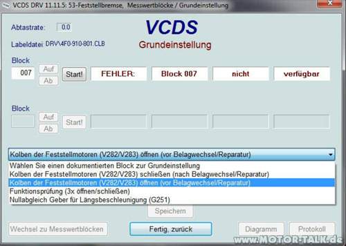

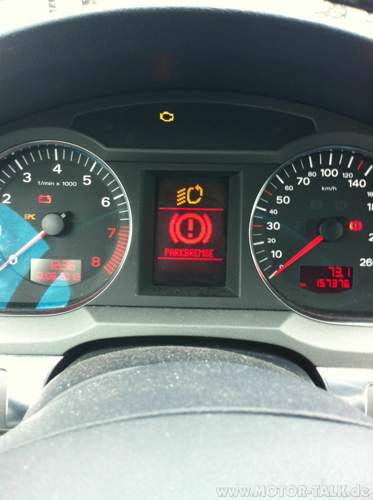

Hallo, ich möchte in den nächsten Tagen die Bremsbeläge wechseln, Anzeige ist vor ein paar Tagen angegangen und Nervton piepst beim Einschalten der Zündung. Habe mal mit VCDS nachgeschaut, habe aber keinen Hinweis bekommen, ob er die Vorderen oder Hinteren Beläge anmeckert. Da V u. H nicht mehr wirklich viel Belag haben, habe ich beschlossen alle auszutauschen, da es mich eh nur das Material kostet und ich dann die nächste Zeit Ruhe habe. Schraube zwar schon seit vielen Jahren, mit vcds bin ich aber noch ein ziemlicher Grünschnabel. Wenn ich die hinteren Beläge wechseln möchte, muß ich vermutlich die El. Parkbremse zuerst komplett zurück fahren. Habe hier im Forum folgende Befehle gefunden.
Auszug aus openobd:
Steuergerät Grundeinstellung
STG 53 (Feststellbremse) auswählen
STG Grundeinstellung -> Funktion 04
Messwertgruppe 006 (Bremsen schließen)
Messwertgruppe 007 (Bremsen öffnen)
Messwertgruppe 010 (Funktionsprüfung)
Die Bremse öffnet und schließt 3 mal.
Messwertgruppe 020 (Neigungswinkel-Sensor kalibrieren)
Das Fahrzeug muss in Fahrtrichtung auf einer ebenen Fläche stehen und darf weder erschüttert, noch bewegt werden. Die el. Parkbremse/Handbremse muss gelöst sein. Der Gangwählhebel muss in Stellung P stehen und die Zündung muss eingeschaltet sein.
Nach ca. 2 Sekunden ohne Bewegung wird der Wert gespeichert, nach weiteren ca. 12 Sekunden ist die Grundeinstellung beendet.
Denke ich muß zuerst die Bemse komplett öffen?! (STG 53, Funktion04, 007)
dann die Beläge wechseln, und dann die restliche Prozedur?!

Wenn die andere Seite fertig, dann 5x aufs Bremspedal treten damit der Klotz wieder "anliegt".
Hinten:
Fehlerspeicher muss leer sein! Wenn nicht fehler beheben!
Auto sichern damit es nicht wegrollt.
Ladegerät anschließen WICHTIG!
Handbremse lösen
Mit VCDS im Steuergerät 53 (EPB) Grundstellung in Kanal 007 zurückfahren.
Wenn fertig Zündung aus

Steuergerät 53 Grundstellung 006
Wenn die Handbremsled noch in Störung ist einmal Handbremse anziehen und lösen dann sollte es wieder "normal" sein.
Fehlerspeicher von der EPB auslesen und ggf löschen ("Grundstellung nicht durchgeführt - Sporadisch" kann hinterlegt sein)
Fertig.

Die Genaue Fehlerspeicher.
Leuchtweitreg. Fehler ist vom Kurvenlicht erfassungsmodul muss ich noch austauschen.das Teil hab ich bereits bestellt.
Der Baujahr ist 2004/06
mach mal die gummitülle um den stecker an der linken seite weg und schau wo die kabel in den stecker selbst reingehen.dort failen sie direkt am pin gerne mal ab.
dafür gibt es auch eine xtra rep kabel.wo die stecker zugegossen sind.
Anders bleibt mir nichts übrig ich muss
mal die sache näher anschauen. Was sind
Das für rep kabel ?? falls ich austauschen muss.
Der fährt nicht glaubich richtig auf grundstellung.
es kann natürloch auch sein das motor oder belähe sehr schwergängig sind.aber der fehler mit spannunngsversorgung sagt eher das was an der verkabelung ist.
