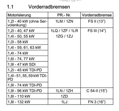

Fällt euch eigentlich gar nicht auf, dass hier alle mehr oder weniger die selbe Auskunft bekommen.
Also deshalb auch auf dieser Seite noch einmal für alle anderen, die in diesem Thread noch aufschlagen werden:
Mal abgesehen von einigen Exoten (GTI etc.) mit Scheiben > 256 mm gilt
mit Servolenkung :
Scheibenbremse vorn 256X22 mm PR-1LR, 1ZG
OEM 6R0 615 301 und Beläge 1J0 698 151 D
ohne Servolenkung :
Scheibenbremse vorn 239X18 mm PR-1LM, 1ZN
OEM JZW 615 301 M
Beläge mit Verschleißanzeige PR-9U1
OEM 6Q0 698 151 B
Beläge ohne Verschleißanzeige PR-9U0
OEM JZW 698 151 E
Scheibenbremse hinten 230X9 mm PR-1KD, 1KS
OEM 1J0 615 601 N und Beläge 6Q0 698 451 B
Trommelbremsen hinten 200x40 mm (PR-Code 1KB, 1KM)
OEM Trommel 6Q0 609 617 und Beläge 6R0 698 520 X

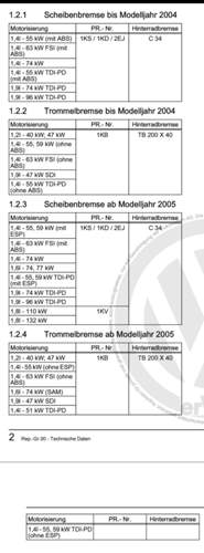

Hier mal eine kleine Zusammenfassung der PR-Nummern aus dem Reparaturleitfaden

Weist du was der unterschied zwischen 1KD und 1KK bei den Bremsen hinten ist ?
Passt bei mir auch 1KK? Ist da nur ein Zubehörteil mehr dabei was ich dann theoretisch weglassen kann?
