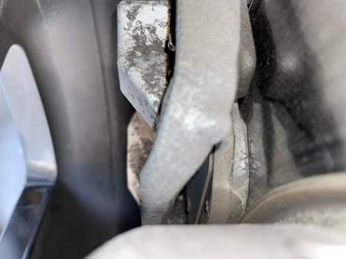

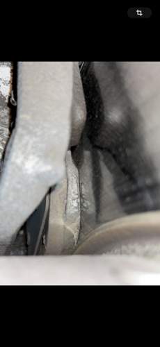

Habe mir jetzt mal die hintere Beläge angeschaut, siehe bild.
Sind die noch in Ordnung oder soll ich davon ausgehen das diese auch mit gewechselt werden?
Was können noch so welche Beläge aushalten stadt/autobahn?

Also die Beläge sind noch voll in Ordnung, außerdem hat dein X3 einen Verschleissensor der sagt dir dann wann es Zeit ist die Beläge zu wechseln. Meistens halten die Beläge mindestens 60 - 70.000 Kilometer außer du bist zweimal in der Woche auf dem Nürburgring…
Und zum Öl, würde ich das nehmen was BMW für den 2,0 D empfiehlt…
Die Beläge sind doch noch gut, verschlissen ist erst, wenn da fast gar nichts mehr drauf ist, also nur noch wenige mm. Mit dem Öl, wenn ich das Auto in der Fachwerkstatt BMW abgebe, würde ich voraussetzen, dass das "richtige" Öl dort eingefüllt wird und ich mir nicht den Kopf zerbrechen muss. Also das Öl, was auch vorher drin war.

Wieviel kann man noch ca. grob fahren wenn der sensor angeht?

1.000 Kilometer müssten noch drin sein, kommt halt drauf an wie und wo du fährst..
Als der Sensor bei meinem G21 angesprungen ist konnte ich damit noch mehrere Tausend Kilometer fahren. Angefangen hat die Anzeige bei 5.000 oder 6.000 wenn ich das richtig in Erinnerung habe
Es war jedenfalls mehr als genug Puffer um in Ruhe einen Termin zu vereinbaren und die wechseln zu lassen.
War bei mir auch so. Hatte bei 5000 km angefangen runter zu zählen.
