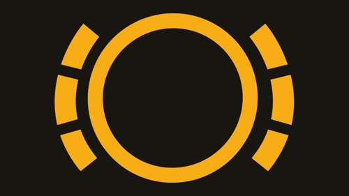

Moin, gibts denn noch ein Symbol für die Verschleißanzeige im Display?
Meiner meinte ich sollte nun die vorderen Beläge wechseln lassen, es leuchtet das Rote Symbol der Bremse auf( das gleiche , als wenn Handbremse angezogen ist!)! Gibts da noch ein gelbes? Oder darf ich jetzt schätzen, wann die wirklich runter sind?
grüße
Wenn du jetzt wechseln lassen sollst, sind sie durch. Roter wird's nicht.

Nur die Info, das es in 2000km zu ende geht mit den Klötzchen! Die sind jetzt rum!
Die Info ist aber doch ein gelbes Warndreieck im Cockpit.
Eigentlich nicht. Der G0X sagt das eher in ganzen Worten 😉
Ja und wenn man das nicht gesehen/ignoriert hat leuchtet ein gelbes Dreieck.
Das gelbe Dreieck leuchtet auch, wenn das Wischwasser alle ist! Ich habe eigentlich so einen gelben Kreis mit gestrichelten Linien drum erwartet!
Bild #211156803
Nee, meine Bremsbeläge hinten haben sich letztens gemeldet, da kam eine Textmeldung und danach ist nur das gelbe Dreieck. Was die Info bedeutet, kann man ja in den Nachrichten vom Fahrzeug lesen.
@orbit1 schrieb am 10. Oktober 2024 um 12:02:03 Uhr:
Das war früher mal. E46 etc. Zuerst leuchtet er gelb, dann rot.
