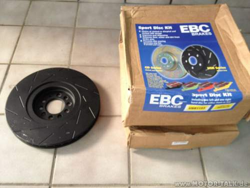

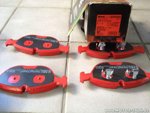

Hi!
Ich habe mir EBC Ultimax Scheiben und EBC Redstuff bei einem englischen Händler gekauft.
Preis für zwei Scheiben und benötigte Bremsbelege, inklusive Versand: 306,- GBP
Qualität: Super, besserer Korrosionsschutz (die schwarze Beschichtung bremst sich natürlich ab und bleibt dort erhalten, wo es sonst zu Rost kommt), bissiger, sehen "sportlicher" aus
Montage: selbst eingeschraubt, circa 2 Stunden
Adresse: gibt es per persönlicher Mail an mich.

ich habe mal auf der Website von EBC geschaut, werde aber aus den Bildern nicht ganz schlau. 🙁
Sind die vorderen Scheiben wie die originalen Scheiben zweitteilig, mit Alu-Nabe und in rechter / linker Ausführung wegen der Kühlung?
Was ist mit dem Verschleißkontakt?

Hola Manfred,
die vorderen Bremsscheiben sind separat verpackt und wegen der Kühlung jeweils nur für links, oder rechts zu verbauen. Alles wie bei ATE.
Der Verschleißkontakt passt auch in die REDSTUFF Bremsbelege. Ich mußte den Kontakt ein wenig aufbiegen um mehr Spannung zu bekommen. Schaft auch ein Heimwerker ohne Ahnung.

Ebc-bremsscheibe

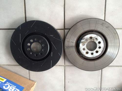

hab gerade das Bild mit der Rückseite der Scheiben gesehen.
Die sind wohl einteilig im Gegensatz zu ATE und OEM-Teilen.
Manfred

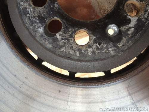

Hola Manfred!
Du hast recht, die EBC Scheibe ist einteilig. Ich habe mal eine Nahaufnahme der alten ATE Scheiben gemacht und da kann man sehen, dass die Radaufnahme aus anderem Material (Alu?) ist und mit Metal-Stegen mit der eigentlichen Scheibe verbunden ist.
Durch die galvanischen Ströme hat es dort ganz besonders schlimm gerostet. Selbst das Alu pulverisiert sich dort. Die Scheibe ist 8 Jahre alt und hatte 90.000 km weg.
Mal ne ganz dumme Frage, welche Vorteile hat denn so eine mehrteilige Scheibe gegenüber einer aus einem Guss?
Für mich sehen diese Stege eher "zerbrechlich" aus, dagegen wirkt die EBC wie aus einem Guss ;-)

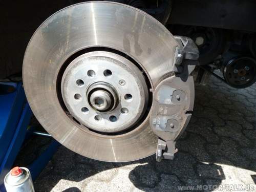

Ate-nahaufnahme
bei den Serienscheiben ist der Topf aus Aluminum.
Die eigentliche Scheibe ist mit Stiften mit dem Topf verbunden.
Die Bolzen halten meiner Meinung nach deutlich mehr aus, als du mit blockiertem Rad an Bremskräften auf die Scheibe übertragen kannst.
Vorteil einer zweiteiligen Scheibe sind meiner Meinung:
- das geringere Gewicht
- Kühllufteintritt von beiden Seiten
- die Scheibe verzieht sich nicht so leicht, da sich die Scheibe gleichmäßiger ausdehnen kann bei Erwärmung
- weniger Wärmeübertragung in die Radnabe
Nachteile:
- teurer in der Herstellung.
- unbehandeltes Alu oxidiert leichter
Ich benutze seit langem am TT ein Wachsspray und eine Radschraubenpaste von VW, die für diesen Zweck extra zugelassen sind.
Daher habe ich keine nennenswerten Korrosionsschäden zwischen Alufelge / Radnabe / Bremsscheibe oder festsitzende  Radbolzen.
Sehr empfehlenswert auch in Verbindung mit geschraubten Spurplatten aus Aluminium.
Anbei ein Foto. Die Scheibe hat rund 50 tkm hinter sich und ist ca. 2 Jahre verbaut gewesen.
Sie ließ sich Dank des Wachses problemlos von der Radnabe abnehmen.
