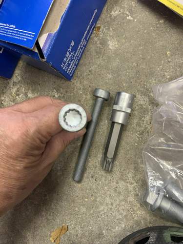

Was für Viehlzahn-Nuss-Bit braucht es alles für die Bremsen?
Grösse / Nummer...
M14? Angaben aus dem (alten) Gedächtnis ohne Gewähr.😉
Danke,
das M14 Gewehr war nicht schlecht.
Bekommen ich damit auch die Bremsen runter?
für Bremse hinten:
Vielzahn M14 (Befestigung Bremssattel)
Torx T45 Befestigung Scheibe
Vielzahn M5 oder 4 (falls es den gibt) für die Kontrollschaube Bremstrommel)
Grüße Hotti

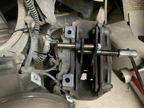

Ich würde noch einen Rücksteller für die Beläge empfehlen !
Grüße Hotti
Für vorne brauchst du einen Drehmomentenschlüssel der 270Nm kann ! (das ist ganz schön viel!) Wenn du mit einem Rangierwagenheber arbeitest mußt dir darauf achten vorne möglich hoch zu heben damit du Platz für den großen Hebel hast.
Grüße Hotti
Grüße Hotti
Von wo hast du den Rücksteller bezogen?
misterm
Hallo, vom großen Amaz.. für unter 20€ .
Grüße Hotti

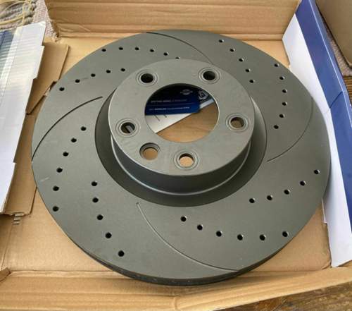

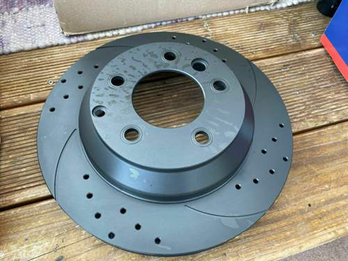

Heute neue Bremsen bekommen.
Samstag ist tauschen angesagt.

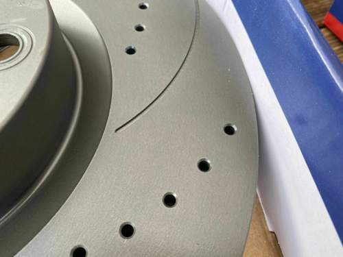

Gelocht und Geschlitzt? Mit Zulassung?
Ja, sind mit TÜV. Lange gesucht.
Hersteller ist Rotinger. Sind noch nichtmal teuer.
Sollen wohl sehr gut sein. Aber wird sich zeigen.

Heute Nachmittag ein wenig Zeit gehabt.
Mit einem Freund zusammen Scheiben und Beläge, vorne und hinten getauscht.
Formel 1 Tempo.
Bühne hoch, Bühne runter in 1,5 Stunden.
Wirklich gut konstruiert die Bremsanlage.
Bremswirkung Kaugummi....
Muss jetzt erstmal einbremsen das Ganze.
