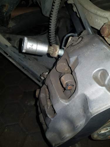

Hallo. 14 er nus.
Also die Stecker für die Blagfühler sind der größte scheiss.
Fertig. Wenn man einmal rum ist, weiss man auch die die blöden Stecker abgehen.
