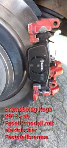

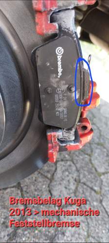

Beim erneuern der hinteren Bremsbeläge muss man beachten das es 2 unterschiedliche Varianten gibt die nicht untereinander kompatibel sind. Ohne elektrische Feststellbremse und mit elektrischer Feststellbremse EPB. Der äußere Belag ist unterschiedlich, ohne EPB in mit EPB-Bremssattel führt zu ungleichmässigem Verschleiss des äußeren Belag. In verschiedenen Internetshops werden trotz KBA Schlüsselnummern beide Sätze angezeigt, man muss den Warnhinweis lesen, ohne EPB oder mit EPB.
Die Rückenplatte der Beläge ist auch unterschiedlich, L förmig ohne EPB, t förmig mit EPB.
Hier wurde der falsche Bremsbelagsatz verbaut, die blau markierte Rueckenplatte drueckt gegen den Bremssattel..jpg

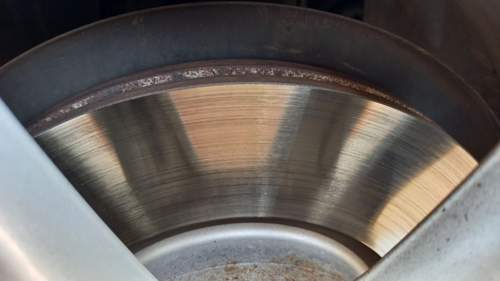

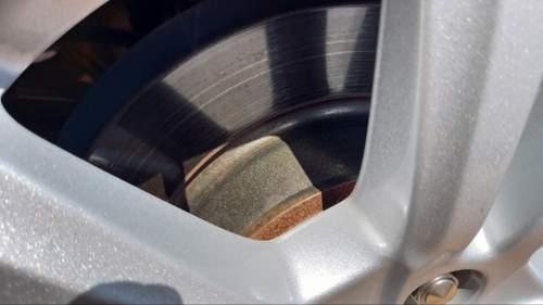

Hier sind Fotos von meinen Bremsscheiben hinten (Brembo) und vorne (ATE) jeweils nach 20.000 km mit ATE ceramic Bremsbelägen. Man sieht auf den Scheiben den bläulichen Film. Die Bremsen funktionieren ganz normal, es staubt weniger und hellgrau, so dass man es auf den Alufelgen kaum sieht. Die Scheiben sind sowohl vorne als auch hinten noch sehr schön.
