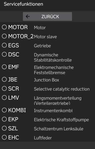

ich möchte die Bremsbeläge der HA wechseln und habe hier im Forum erfahren dass dies am besten über Rheingold oder Carly mit einer App mittels Werkstattmodus erledigt werden kann. Mein 520D Bj 2016 hat ca 55.000 km und ich fahre sehr wenig und möchte wenn möglich keine jährliche Lizenz hierfür anschaffen müssen. Kann mit jemand hier eine Empfehlung, wenn möglich mit Bezugsquelle geben ?

Bimmertool App + OBD Adapter oder Kabel sollte die günstigste Variante sein.
Bimmerlink und obd Adapter funktioniert auch. Carly ist inzwischen auf jährliche Bezahlweise gegangen.
Deshalb möchte er ja kein Carly haben.
Bimmerlink hat einen größeren Umfang und kostet das doppelte, wäre noch zu erwähnen.
Hab die Beläge bereits in 7 Jahren 2 mal ersetzt, das Zurückdrehen der Parkbremse geht auch ohne Werkstattmodus, such mal bei Youtube 😉

Lass es lieber bleiben, zu versuchen, den Kolben zurück zu schrauben.
Zumindest bei meinem F11 LCI geht das nämlich nicht, da kannst mit Druck schrauben, soviel zu willst, der Kolben bewegt sich nicht ohne Gewalt (knack... kaputt 😁).

Hab ja auch ein F11 und geht problemlos, aber ist jedem selbst überlassen 😉
Scheiben und Beläge habe komplett machen lassen, nur die Beläge tausche ich zwischendurch selbst.

Da muss angeblich erst der Motor hinten runter geschraubt werden, dann kann man da wohl mit einem Imbus raus drehen. Ich bin froh, dass ich ein ISTA habe...😉

Tja, warum soll ich erst tagelang Tera-Byte-große Software besorgen, meinen Rechner damit zumüllen und ans Laufen bringen, wohlmöglich noch den Laptop mit raus in die dreckige Garage nehmen und mich stundenlang mit den blöden Schnittstellen herumärgern, wenn ich das alles mit zwei Handgriffen innerhalb von Minuten hinkriegen kann... ganz ohne Laptop und Installationsorgie?
