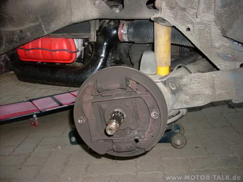

Wie kann man am Besten die Verstellschrauben der Bremsbacken wieder gangbar machen?

Ich gehe davon aus, das die Beläge richtig befestigt sind.
Ist der Konus der Einstellschraube richtigrum?
Uwe
Hmmmmmm......?
Klackern im Gebälk?
2 + 1/2 Mutmaßung hätte ich noch, Wenn die Bremse korrekt ist.
-Radlagerspiel richtig eingestellt?
-Überprüf deine Traggelenke + die Lager der Tragarme
Die Halbe:
-Den Ansatz in der Trommel hast du entfernt?
Uwe

Wenn ich aber stark bremsen muß klakkert es vorne im Gebälk.
Als wenn die Bremsbacken schlackern und das ganze in kurzen Intervallen an die Bremstrimmel greift und dann wieder nicht.Was könnte das jetzt wieder sein?
Bremsen ziehen, Pedalweg ist auch schön kurz und Bremsflüssigkeit ist auch neu, OHNE Luft drin.Neue Trommeln??
Micha
Hi
Du musst die Bremse vorne nochmal aufmachen!.. Sonst wird das nichts.. Von hier aus das zu beurteilen sind nur Mutmaßungen was absolut nichts bringt!. Da dein und das von anderer Menschen Leben an der Bremse hängt solltest du die Ursache der Geräusche absolut gründlichst nachgehen! Ich persönlich bin der Meinung wenn du Dir zutraust die Bremsen zu zerlegen und fachmänisch zusammenzubauen sollte
dein Fachwissensoweit ausreichen das du selber erkennst ob die Bremstrommeln verschlissen sind oder nicht! (...in Bezug auf die Geräusche bzw Klackern) Aber das nur so am Rande...😉
Gruß...Mario
