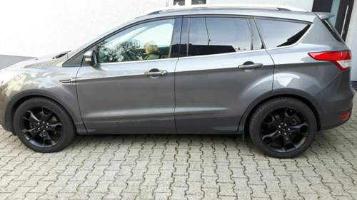

Gerade ist das Auto von H&R zurückgekommen. Das Fahrwerk fühlt sich perfekt an und für die Optik war das für mich der letzte Schliff.

Ich muß sagen, dass ich vorn weniger oder hinten mehr Scheibe genommen hätte.
Aber sonst sieht's fein aus.
Was für Scheiben sind das denn jetzt? 50mm oder 40mm?
50 mm :-)
Fahre jetzt erstmal Auto putzen :-)

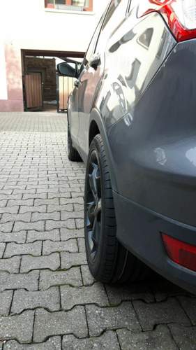

Muss aber vorne noch 20mm drauf machen. Sieht sonst bisschen blöd aus.
Super, danke! Schau ich gleich mal heute abend nach.
Ja vorne muss auch noch was drauf. Schaut schon etwas seltsam aus ab Werk..
Bei 25mm musst du die Radbolzen auch nicht kürzen. Bei 20mm musst du halt hoffen das deine Felgen eine große Tasche haben wo die Bolzen drin verschwinden können.
