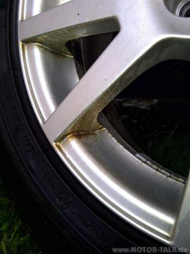

Braune Flecken auf Winter- Alufelgen beseitigen??
mit welchem Mittel kann ich die braunen Flecken (sehen aus wie Kaffeflecken) am besten beseitigen?
Mit Felgenreiniger und Autoshampoo hab ich es schon versucht, aber die sind immernoch da.
Mit dem Fingernagel könnte man die wegkratzen, ist aber sehr sehr mühsam und nicht lohnenswert!
Schafft eine Felgenbürste abhilfe? Kann man auch eine Politur verwenden um die Flecken zu beseitigen?
Danke im Vorraus!!

Also, die Felgen hab ich gebraucht gekauft und diese waren schon mal für den Winter benutzt worden. Die braunen Flecken gehen mit dem Fingernagel scho runter, is aber mühsam^^
Nächstes WE versuch ich es mal mit ner Bürste und anschließend mit Reinigungsknete. Falls notwendig, wird poliert.
Kannst nicht mal ein Foto machen?...........dann kann man sich mal ein Bild machen!
Mit einer milden Scheuermilch ohne Sand als Schleifmittel, verarbeitet in behutsamen kreisenden Bewegungen mit einer alten Zahnbürste, kommt man sehr weit in der Entfernung von altem Bremsstaub, der sich "eingebrannt" hat...
Immer schön vorsichtig arbeiten und den Fortschritt durch zeitweiliges Klarspülen der Felge begtachten...
Bei mir war danach alles blitzblank und NICHT zerkratzt...funtionierte auf Radkappen ebenso wie auf Alufelgen (hochglanzpoliere Felgen hab ich keine, sondern nur schnöde silbern lackierte)...
Danach poliert und gewachst, was jedes Jahr min. 1x gemacht wird, und es hat sich seit dem nichts mehr "eingebrannt"; es reicht Wasser mit etwas Wasch und Wachs sowie ein Waschhandschuh und die Felge strahlt wie neu...
Hier mal ein Bild vom denselben braunen Fleck aus einem anderem Forum.
Solche braunen Überreste vom Bremsstaub gehen mit dem roten Aluminiumteufel von Tuga Chemie weg. Aufsprühen, und direkt mit einer weichen Felgenbürste nacharbeiten. Auch sehr gut: Eine weiche Rosshaar Spülbürste.
Mit Zahnbürste und Politur bin ich auch mal gegen sowas vorgegangen, dauer aber ewig^^
