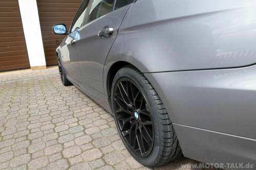

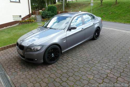

Hier hast du ma ein paar Bilder von meinem E90 mit 18 Zoll Felgen und ohne Tieferlegung. Die Bilder verzerren das originale Bild leider ein wenig. Hatte eigentlich noch vor eine Tieferlegung von 30/20 einbauen zu lassen, aber das werde ich mir jetzt nochmal überlegen. Sieht, meiner Meinung nach, so absolut gut aus und keineswegs nach Geländewagen!!!
