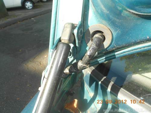

Ok, vielleicht könnt ihr das ja einschränken und mir vlt. sagen wie ich am besten genau vorgehe um den Fehler zu lokaliesieren.
Mir ist folgendes aufgefallen:
- Wenn der Lichtschalter in Mittelposition ist, dann leuchtet das Licht manchmal, manchmal ist es aus.
Kann man jetzt also schon den Kabelbaum ausschließen und es wirklich dem Kontakt zuordnen?
- Manchmal schlie0t die VZ manchmal nicht.
___________________________________________________________
Also gehen wir durch den Beitrag von wbf mal davon aus das es der Türkontakt da ist. Wie kann ich das am besten Testen ?!
Ich habe alle Türen mal ordentlich zugemacht, also mit bisschen schmackes, aber trotzdem blieb das licht an. Kann es evtl auch an der Heckklappe liegen?!
thx und best regards
Leon
Am einfachsten wäre es, wenn Du Dir mal ne Minute Zeit nimmst, um den Kabelbaum anzuschauen 😉
Hmm.. und worauf soll ich da achten? Ich hab doch keine Ahnung Gerry...
Wenn es so wie im Bild aussieht, ist er nicht mehr ganz i.O.

Ich soll die Kabel aus dem Schlauchteil rausholen ?!
1.) Heckklappe öffnen
2.) Schlauch überstülpen
Das kriegst selbst Du hin 😉

So, also ich hab mir das jetzt angeschaut und es ist nicht mal ein Schlauch, es ist einfach mit Isolierband umwickelt... Darunter liegen die bunten Kabel ohne weiteren Schutz.
Gleich wieder zugeklebt festgedrückt und dann ging auch auf einmal die ZV... Licht habe ich dann nicht mehr getestet...
Hier die Fotos
Heckklappe 1
Heckklappe 2
Heckklappe 3
