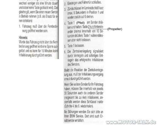

Ich kann mir nicht vorstellen, dass es an der Fahrer- und Beifahrertür mit dem Schlüssel nicht geht, wenn du das komplette über die Heckklappe entriegeln kannst.
Wenn du jetzt nur die Heckklappe entriegelt hättest, würde ich sagen, dass deine Stellmotoren in den Türen defekt o.ä. , aber so widerspricht sich das ganze.
Und sag uns bitte doch mal, ob deine ZV nach dem Batteriewechsel ausfiel oder davor? Denn wie Gerry schon sagte, darf ein Batteriewechsel nicht länger als 20Sek dauern.
Ich gehe mal davon aus, dass es länger als 20sek gedauert hat, da du das sicher nicht wusstest und warum soll man sich beeilen, wenn man ja Zeit hat ( die man eigentlich nicht hat).
Deswegen hänge ich dir n Dokument, wo das neuinitialieren erklärt wird.
Gruß ( Selam 😉 ), Esalet
Schluessel
