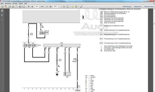

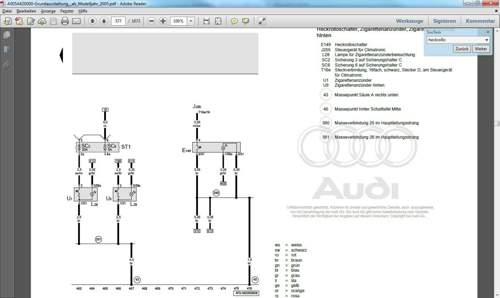

Ich habe am Wochenende auch das Heckrollo nachgerüstet.
Anbei ein paar Stromlaufpläne zur Info (Stecker hinten Komfortsteuergerät und Pinbelegung Schalter).
Heckrollo8-heckrolloschalter
Heckrollo5
