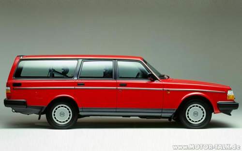

Etwas Kurioses fällt mir zum Thema trotzdem ein:
Es gab mal ein Volvo-Modell (der 240 aus den Achzigern) bei dem die Designer ganz offensichtlich die Vorgabe hatten, die hintere Tür bei Kombi und Limo plug-and-play identisch zu gestalten. Das Ergebnis sieht man hier (Foto).
Soooo ein Detail kann man heute glaube ich nicht mehr dem Markt vorschlagen.
Modell hatte sich trotzdem prächtig verkauft, geile Zeiten. :-)

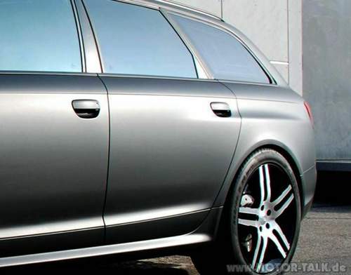

Das hab ich auch gefunden. Mich wundert halt nur das ich nen "g" am ende der Teilenummer habe und die andere nen F. Es gibt auch beide Türen. Original liegt die eine bei 500 und die andere bei 650 euro. Also muss es da ja einen gravierenden Unterschied geben.
Auf Risiko kaufen ist natürlich auch bisschen doof :-
Ich glaub ich hab's rausgefunden. "G" ist die normale Tür... "F" für den RS6. Jetzt ist nur noch die Frage was da anders ist. 🙁
Da haben wir's ja.
Einfach mal ein Foto von der hinteren Tür eines RS in einer Suchmaschine anschauen, dann ist alles klar.
Wundert mich, dass niemand von den RS6 Spezialisten hier im Forum gleich zur Hilfestellung eingesprungen ist...
Hab einfach die OT Nummern gegoogelt und beim "f" kam halt immer nur S6 oder Rs6.. Ich tippe mal das das der Grundkörper der gleiche ist. Haben ja hier auch etliche bestätigt. Also no Risk no Fun
...vor allem viel Fun😉...der RS 6 hat hinten verbreiterte Radhäuser und dies beginnt schon an(auf) der Tür ....
Auf diesem Foto sieht man die "Beule" vom RS6 ganz gut. Nicht kompatibel.
