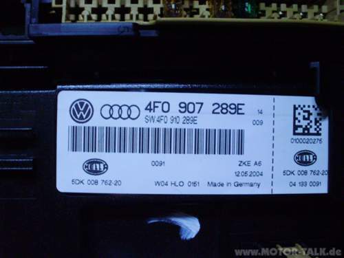

Könnet ihr mir mal bitte die Daten von euren Komfortsteuergerät mitteilen das befindet sich hinten rechts im Kofferraum.
Wo das Werkzeug zu finden ist. Die Daten kann man sehr leicht ablesen.
Ich habe dort zu stehen : 4F0 907 289E
SW 910 289E 010
ziemlich weit unten W04 HLO 0171
es wäre sehr nett wenn ihr mir mal eure Daten von dem Komfortsteuerteil schreiben könntet.
Brauche ein neues damit mein elektrisches Heckrollo funktioniert habe es nach gerüstet.
Und Audi kann mir auch nich helfen.
Jetzt bleibt mir nur eins, es selber irgendwie herraus zu finden.

Adresse 46: Komfortsystem
Teilenummer SW: 4F0 910 289 E HW: 4F0 907 289 E
Bauteil: Komfortgeraet H14 0090
Revision: 00900014 Seriennummer: XXXXXXXXXXX
Codierung: 0404721
Das ist SW 90, Du hast SW 10.
Leider kann ich Dir nicht mit mehr dienen, da mein Cheffe mit dem Auto unterwegs ist. Mein Vater hat das Rollo.

Hallo
Ich wollte mein Rollo am Freitag codieren lassen so weit so gut.
Und er hatte über VAG com aus gelesen das ich software 0100 habe aber die 0120 brauche.
Jetzt geht das gesuche los.
Du meinst ich habe jetzt SW 10 drauf.
Und bräuchte die SW 90 richtig?

Ne, hast schon recht, mein Vater hat die 90 drauf. steht aber nur 009 drauf.
Du hast dann schon die 100.
Ich habe hier noch eins liegen mit Index J und SW 200 - Interesse, dann PN.
Das mit dem index J sw 200 ist das für die Limo oder avant?
Da gibt es auch noch unterschiede.
Habe dir PN geschrieben.
mfg
War in einer Limo verbaut..

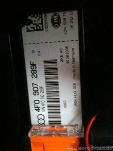

Hallo Bastelfreunde,
der Thread ist zwar schon paar Tage alt, aber ich hab jetzt auch nen elektr. Heckrollo geschossen.
Nun ist meine Frage ob ich mein Steuergerät dafür verwenden kann oder ob ich nen anderes brauch.
Ich seh da mit den ganzen Bezeichnungen leider nicht durch und hoffe ihr könnt mir dabei helfen.
Hab mal nen Foto von meinem jetztigen STG drangehangen.
Danke für eure Hilfe.
Grüße Silvio.

Hallo
Kann ich dir leider nich sagen meins ging nich.
Habe jetzt das mit Index J und SW 200 drin von 4F-Devil funktioniert alles perfekt.
Oder du kannst es ja mal aus probieren vielleicht hast ja glück.

Das heißt, wenn ich alles verbaut habe und das STG sollte dies unterstützen, funktioniert es gleich?
Brauch ich da nichts freischalten lassen?
Oder trotzdem zum 🙂 kodieren lassen und dann gucken ob es geht, wenn nicht dann neues STG?

Wenn du alles verbaut hast mußt du zum Codieren einmal das Komfortsteuergerät und einmal die Climatronic. Und dann sollte es gehen.
mfg
Danke dir für die Hilfe.
Hat noch jmd. ne genauere Information zum Softwarestand meines STG?

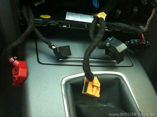

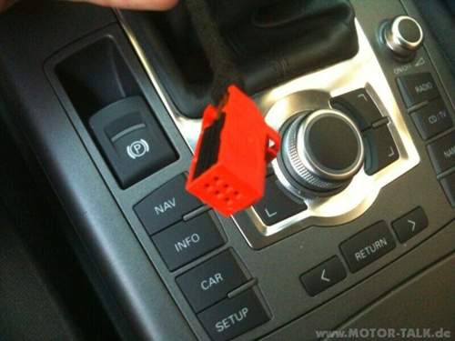

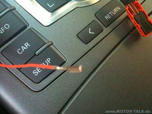

So nun melde ich mich hier nochmal! Habe den Schalter fürs Rollo eingesetzt, nun habe ich dort das Kabel was an den Stecker dran kommt, nur weis ich nicht wo die Enden des Kabels rein müssen. Kann mir da mal jmd. helfen?
Ich füge mal ein paar Bilder mit ein, das hilft vielleicht!
Danke euch!
Gruß Silvio
Alle Stecker vom Klimabedienteil
Stecker vom Taster
Ein Ende des Kabels vom Stecker
