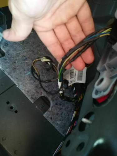

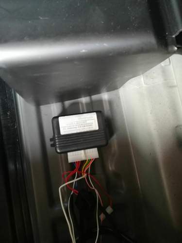

Hallo liebe Mercedes Fahrer und Fahrerin,und zwar habe anhängerkupplung montiert bei meinem w204 220cdi BJ 2012 alles angeschlossen nach Anleitung!! Blinker gehen nur geht Bremslicht, Rücklicht.nebel schluleuchte nicht!! Bis Steuergerät von anhängerkupplung singnal kommt bloss nicht geht raus!!?kann mir jemand helfen? Anhängerkupplung ist von Zubehör ! MFG Alexander

Alles richtig angeschlossen habe schon mit Vater alles noch einmal gecheckt!!bis Steuergerät von anhängerkupplung funktioniert alles blos geht nicht kein Ausgang von Steuergerät von anhängerkupplung Bremse Rückfahrlicht nebler Bremse ,hast du auch Zubehör oder Original eingebaut?

Hallo
hast du schon einen speziellen Elektrosatz für den 204?
Falls du einen hast wo du mit Stromdieben an die Rückleuchten mußt,das funktioniert nicht.
Ja Ich musste Strom von meinem Rücklicht Klauen
@limarus schrieb am 12. August 2018 um 19:05:23 Uhr:
Hallo
Ja für w204 ja ich musste von von Rückfleuchte Strom Klauen!!, Das heißt jetzt?! warum wird nicht funktionieren?
Hallo
Weil nicht alle Leuchten mit 12 Volt angesteuert werden.Da wurdest du gut beraten.
Brauchst einen speziellen Satz für den 204
@limarus schrieb am 12. August 2018 um 20:37:27 Uhr:
Hallo
Das heißt wenn ich es kodieren lasse wird auch nicht funktionieren? verstehe ich richtig!?
Hallo
Nein mit dem Satz geht's überhaupt nicht.
Den kannst du in die Tonne werfen.
