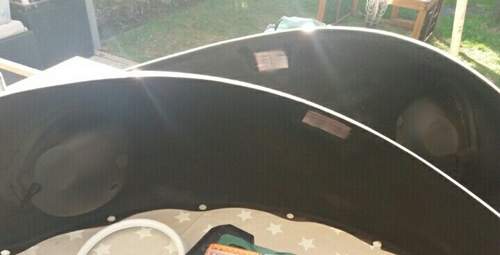

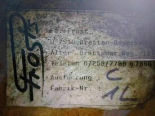

Hier, damit Du mal siehst, wie so ein Aufkleber überhaupt aussieht. Der Aufkleber dient nur dazu, damit der Prüfer erkennen kann, dass das Gutachten auch zum Kotflügel passt.
Nochmal, was Du in erster Linie brauchst ist ein Gutachten
Img-20190527-120154814
ich hab nur ein Mustergutachten von Hoffmann Speedster
