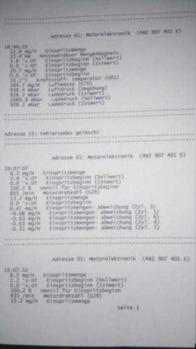

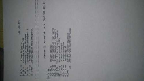

Das habe ich vorhin über Vcds ermittelt. Wieso kommt bei der Einspritzpumpe keine Spannung an?

Wenn ma de Werte so sieht glaube ich da ist da zahnriemen gesprungen
Weil da sollwert mit2,2 Grad vor OT ist richtig angegeben und im istwert steht 0 Grad vor OT

0,0° vor OT ist doch möglich... wieso soll deswegen der ZR übergesprungen sein? Der Spritzbeginn soll bei der dynamischen Prüfung bei 2° +/- 2° nach OT stehen. also im Bereich 0° - 4° nach OT.
0° ist einen Tick zu früh für meinen Geschmack, dabei sollte er aber noch vernünftig laufen.
