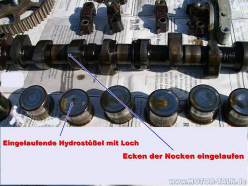

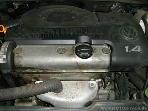

Wenn Zündungs und Kraftstoffseitig schon alles kontrolliert/gewechselt wurde, würde ich mal den Ventildeckel (3 Schrauben) abnehmen, und die Nockenwelle/Hydrostößel kontrollieren. Bei meinem 1,0 er waren die Hydrostößel defekt (Eingelaufen und Löcher). Der ruckelte/stotterte, hat allerdings auch geklappert.

Hmm hydrostößel sollte man ja eigentlich hören, aber es ist kein klackern oder so da. Haben schon mal einen austauchmotor reingemacht, beim alten Motor war genau das selbe Problem, mit dem ruckeln usw, deshalb der Wechsel, aber Problem immer noch da.

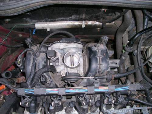

Sollte dann dieser Motor sein (1,6 ltr mit 75 PS) Der hat aber kein Vergaser. Da habt ihr das Drosselklappenteil gewechselt. Der hat 4 Einspritzventile, die von der Elektronik angesteuert werden. Vieleicht ist in der Kabelleiste oder Stecker eine zeitweilige Unterbrechung, so das ein Ventil nicht angesteuert wird. Steuergerät oder die Ventile selber können auch ne Macke haben.

Ja das ist der Motor, Motorkennbuchstabe ist: alm. Haben jetzt schon 3 kabelleisten ausprobiert zwar gebraucht aber werden ja wohl nicht alle 3 kaputt sein :-\ Wie kann man das Steuergerät testen ob alles daran funktioniert?

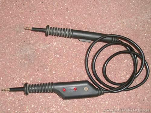

Man könnte die Ansteuerung der Einspritzventile prüfen. Ein zweiadriges Kabel am Stecker der Ventile parallel stecken, und in den Innenraum legen. An den Enden eine Diodenprüflampe (keine normale 12 V Prüflampe !!) anklemmen, und sichtbar ins Armaturenbrett legen. Dann fahren, Diode beobachten, die Flackert dann im Takt der Einspritzung. Hört das flackern kurz auf, bzw ruckelt gleichzeitig der Motor, hat man den betreffenden Zylinder eingekreist. Durchmessen, ob da nicht doch eine Unterbrechung zum Steuergerätstecker ist. Sonst das gleiche nochmal vom Stecker des Steuergerätes.

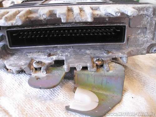

Ein blöder Fehler fällt mir da noch ein. Mein Steuergerät ist links neben dem Scheibenwischermotor im Wasserkasten eingebaut. Der Ablauf war mit Blättern verstopft, so daß der Stecker (trotz Abdichtung) am Steuergerät bei Starkregen abgesoffen war. Ruckelte, Stotterte, sprang später nicht mehr an. Stecker trockengelegt, gereinigt, und fuhr wieder.
