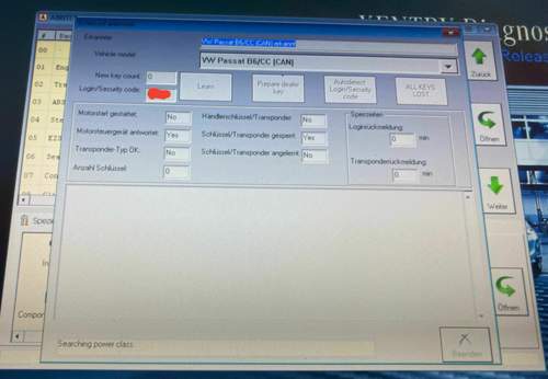

Mir ist leider etwas blödes passiert. Ich hab für meinen Passat 3C 2.0 TDI Bj. 2005 2 neue Schlüssel gekauft. Ich wollte die alten ersetzen.

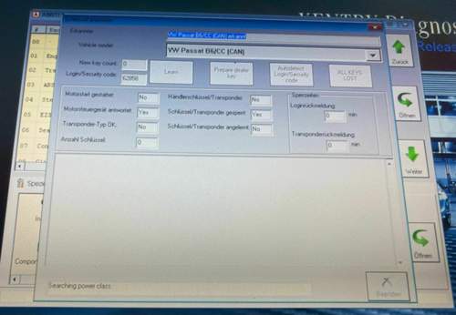

Mit Abrites hab ich schon öfter Schlüssel hinzugefügt, leider ist genau beim auslesen des ersten Schlüssels also Händlerschlüssel das USB Kabel abgegangen. Jetzt steht statt 2 Schlüssel eine 0 da, was bedeutet das ich keinen funktionierenden Schlüssel mehr habe um die Zündung anzubekommen.
Ich habe VCP Pro, Abrites, VAGDASHCAN und VCDS.
Diesen Fall hab ich leider noch nie gehabt, kennt sich jemand von euch aus damit ich einen Schlüssel wieder hinzufügen kann? Wie gesagt die Zündung bekomme ich auch nicht an was bedeutet das ich auf Wegfahrsperre nicht zugreifen kann.
Wenn ich die Funktion bei Abrites (lost all Keys) nutzen möchte kommt die Fehlermeldung Motortyp nicht automatisch erkannt, Manuell kann ich leider keinen Motortyp auswählen ausser Passat B6.

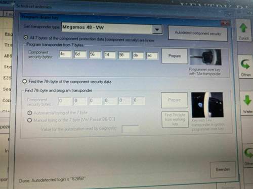

Die all keys lost Methode haben wir heute ausprobiert, funktioniert leider nicht. Er zeigt mir den 7th Hex Code an beschreibt einen neuen Schlüssel dieser ist dann aber kein Dealer Key, dieser Schlüssel lässt sich dann auch nicht zu einem Dealerkey umprogrammieren.

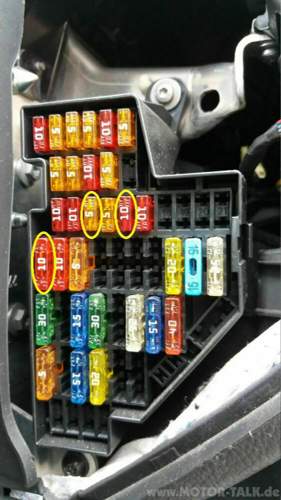

Ihr müsst am Fahrzeug die Sicherung die für euer Zündschloss vorhanden ist Brücken, bei mir waren es am Passat 3C 2 Sicherungen. Linker Sicherungskasten innen Steckplatz 14 und 16 müssen 12V erhalten ohne die Sicherung zu entfernen, ist ganz wichtig sonst funktioniert es nicht (bei mir hat es leider nicht funktioniert). Ich habe insg. 3 Sicherungen Präpariert und diese mit Krokodilklemmen angeschlossen. Ich habe die Sicherungen im Bild markiert.
Nachdem ihr das gemacht habt, sollte eurer Kombiinstrument angehen.
Nachdem ihr euer VAS Interface angeschlossen habt und Odis gestartet habt müsst ihr die Diagnose starten, was am längsten dauert bei dieser Prozedur. Nachdem dieser fertig ist, müsst ihr das Steuergerät 25-WFS auswählen mit der rechten Maustaste und dann die Geführte Funktion auswählen. Dann wählt ihr Schlüssel Anlernen aus (steht über WFS Anlernen).
Ab hier benötigt Ihr den Online Zugang, gibt es im Netz (z.B. Aliexpress zu hauf) für etwa 20€. Nachdem Ihr euch eingeloggt habt müsst ihr angeben, wie viele Schlüssel ihr Codieren möchtet und drückt dann auf weiter. Das Programm sagt euch genau was ihr dann machen müsst, es ist sehr wichtig gründlich zu lesen und es dann zu befolgen.
Wenn Ihr die Schritte abarbeitet und auf dem Tacho dann die endgültige Anzahl der Schlüssel angelernt habt z.B. 3-3 dann könnt ihr das Fahrzeug starten was auch schon heißt das alles funktioniert hat und eure Schlüssel wieder funktionieren.
