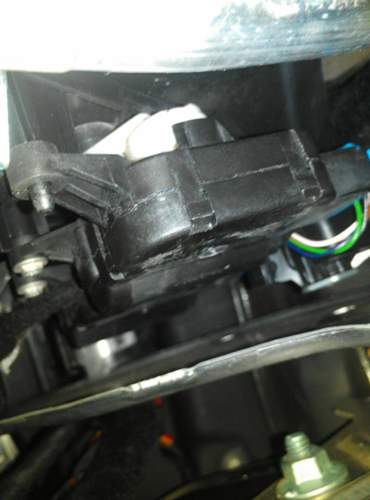

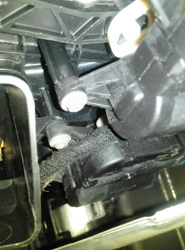

Wenn ich auf dem Fahrersitz Sitze befinden sich 2Stellmotoren, etwas höher vom Blech und nun weis ich nicht, welcher davon die Temperaturklappe ist
Ich meinte, wenn ich auf dem Fahrersitz sitze, so ungefähr Kniehöhe
So, hab jetzt Bilder gemacht. Welcher Stellmotor ist der für die Temperaturklappe ? Der untere, oder der der ein klein Tick höher liegt ?
Img-20180701-191418
Img-20180701-191355
Der Untere.

Reicht das, wenn ich nur den Motor tausche, oder kann im dem kompletten Ding noch was anderes defekt sein ? Muss das Gestänge auch erneuert werden ?

Im Normalfall den gesamten Stellmotor ersetzen, sonst nichts.
Motor bekomme ich heute von pollin. Es dreht sich um die elektronische Steuereinheit in diesem Komplettding. Kann diese Einheit ein Fehler im Diagnosesystem hervorrufen ? Kann ich das Teil auch bestellen, hast Du da was ? Nach Einbau des Motors werde ich erstmal zu VW und nochmal Diagnose machen lassen, wenn der sporadische Fehler dann immer noch da ist, müsste ich diese elektronische Steuereinheit bestellen. Ich bekomme leider nicht den kompletten Stellmotor raus. Hatte mit kleine Knarre und 5.5 er Nuss probiert, nichts zu machen, Krieg die hintere Schraube nicht raus, weil dahinter noch so ein viereckiges Teil ist.
