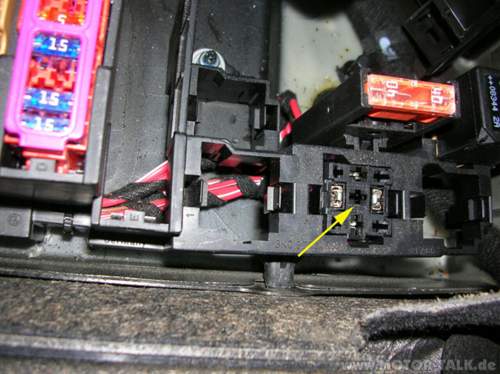

Ich hätte vielleicht sogar eine Idee:
Das Steckdosen Relais hinten im Kofferraum ist ja nur geschaltet, sobald die Zündung an ist. Wenn Du dieses austauschst gegen einen Wechsler (z.B. hier ) , dann könntest Du das negierte Signal am freien Pin abgreifen, indem du in die Relaishalterung ein entsprechendes Reperaturkabel (000 979 225 ?) einsteckst.
Dscn3325-kopie
dann hat er ein einfaches "umgekehrtes" S+ Signal- was er ja nicht will- er will es nur haben wenn die Türen verschlossen sind ... so habe ich das verstanden

das wäre auch ne idee aber dann müsste ich die ganzen kabel nach vorne legen denke das ich es doch mit nem kleinen relais mache das sollte schon klappen :-) Nehme dazu einfach nen öffner und schalte dies darüber.
Komme ich hinter der klappe am a brett auf der beifahrerseite leicht irgendwo an ein kabel das an der klemme 15 ist?
Im Sicherungskasten Beifahrerseite ist auch Klemme 15 schwarzer Sicherungsträger, steht auch auf'm Deckel...du kannst da ein Reperaturkabel gleich in den Träger einpinnen und abgreifen.
ok das ist klasse danke das messe ich dann mal nach und leitungen habe ich auch noch daheim :-) Passt zufälligerweise in diesen träger auch ein relais? dann könnte ich gleich in den träger eins einbauen und ne sicherung mit verbauen 😁
wann und wie ist klemme 15 eigentlich geschaltet? ist die nur ein wenn der schlüssel steckt oder wann wird die geschaltet?
sobald ZÜNDUNG EIN - sprich dein KI leuchtet- hat kl, 15 Saft ...
wenn Zündung an ist...Relais passt da nicht rein, aber die Sicherung...
