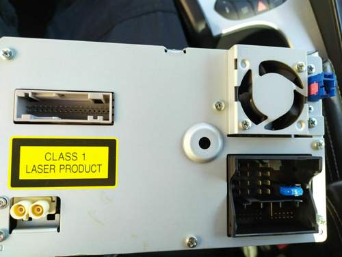

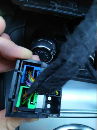

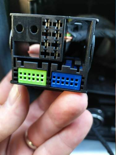

Ich wollte in meinem Audi TT 8j3 BWA Bose an das Rns-e Radio gerne eine zusätzliche entstufe und Bassbox anschließen.
Leider hat das RNS-E kein chinch ausgang.
Es gibt so viele quadlock Adapter mit Chinch ausgang. Da bin ich ein wenig überfordert.
Welcher Quadlock Adapter mit Chinch und remote passt den nun? Bei eBay gibt es einfach zu viel.
Hier Mal ein paar Bilder von meinem Radio und Quadlock Adapter.
Ich hoffe jemand kann mir weiter helfen.

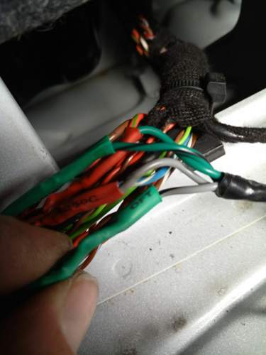

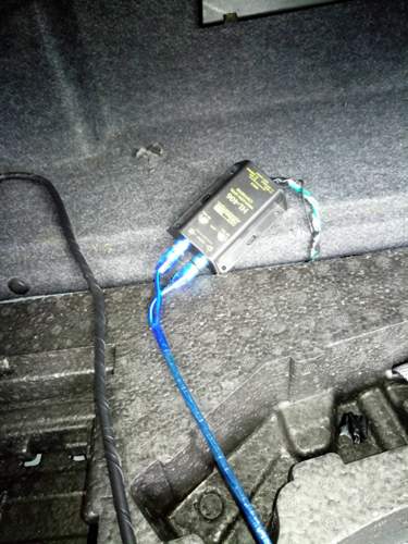

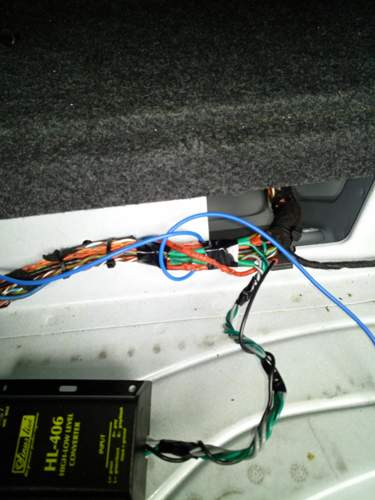

ob das RSN-E einen Chich-Ausgang hat weiß ich nicht aber ich habe schon zweimal im 8J Roadster einen High/Low Level-Konverter an die hinteren Lautsprecherkabel angelötet (incl. Schrumpfschlauch), von da aus geht es per Chinch zu einem Subwoofer.

Ich werde auch noch Mal die Radio Belegung am Quadlock Stecker über prüfen.
