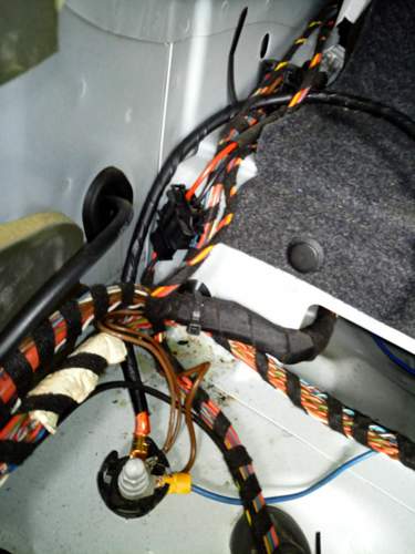

ob das RSN-E einen Chich-Ausgang hat weiß ich nicht aber ich habe schon zweimal im 8J Roadster einen High/Low Level-Konverter an die hinteren Lautsprecherkabel angelötet (incl. Schrumpfschlauch), von da aus geht es per Chinch zu einem Subwoofer.

Ich bin übrigens auch hinter dem Verstärker an das Kabel gegangen, nur nicht direkt dahinter, sondern etwas weiter weg an der Rückwand zum Innenraum.

Man kommt aber auch direkt am Verstärker sehr gut an den Kabelbaum bzw. die Stecker.
Kofferraumboden raus, Kunststoff-Einsatz (das Styroporteil, ist zweiteilig) raus, linke Kofferraumverkleidung raus. (Den Haken für das Gepäcknetz aufschrauben und dann abziehen.)
Der Verstärker vom Bose ist links hinten mit zwei Mutter gesichert, wenn die gelöst sind, kann man ihn Richtung Beifahrerseite rausziehen. Da findest Du dann die Kabel für den High/Low und Remote, da die Steuerleitung zum Bose nichts anderes ist als geachaltetes Plus. (Kein Zündungsplus sondern tatsächlich geschaltetes Plus von Radio!)
die Farben der 4 Drähte zu den Lautsprechern sollte man dennoch kennen bevor man loslegt :)

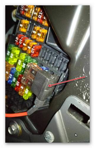

Ich war allerdings an der Leitung um ein Steuerrelais für eine induktive Ladeschale anzusteuern, deshalb habe ich NUR die eine Leitung mit einem Stromdieb angezapft.

ja, Pin 29 ist grün/gelb und geht direkt zum Radio. In den Stromlaufplänen steht aber leider nicht wofür der Anschluss ist. Deswegen hatte ich die Remote Spannung vorne von den Sicherungen (Zündung-Plus) per Huckepack Sicherung abgegriffen. An die Remote-Leitung zu gehen ist natürlich besser, wenn man die kennt.
