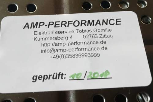

Wenn VCDS vorhanden ist, würde ich mal eine Ringbruchdiagnose machen. Den Verstärker kann man auch überprüfen und reparieren lassen, das habe ich jedenfalls so gemacht als der Defekt war. So spart man sich auch das Freischalten vom Komponentenschutz. Die Firma AMP-PERFORMANCE hat das bei mir erledigt und ich war sehr zufrieden (siehe Bild).
Img-e5763
Danke allen, wird wohl echt der BOSE selbst hinüber sein... Habe auch schon mal bei AMP-Performance angefragt 🙂
Wenns ein Ergebnis gibt, lass ich hören/lesen!
